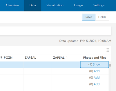

Přílohy lze do vrstev přidávat prostřednictvím mnoha aplikací. Charakteristické to je pro mobilní aplikace, kde jsou přílohami fotografie mapovaných prvků. Přílohy můžeme přidávat také přímo v aplikaci ArcGIS Pro (ArcGIS Pro: Add or remove file attachments) a upravit je tak ještě před publikováním na ArcGIS Online nebo ArcGIS Enterprise. Přidávat přílohy lze také přímo třeba na ArcGIS Online na kartě Data ve vlastnostech vrstvy.

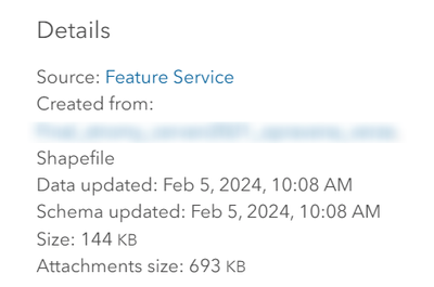

To, kolik místa přílohy ve vrstvě zabírají, zjistíme nejsnadněji ve vlastnostech položky, v pravém sloupci s podrobnostmi:

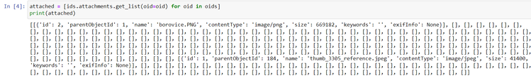

4. Vypíšeme pole všech záznamů. Tam, kde přílohy existují, budou záznamy v poli obsahovat i vlastnosti příloh, jako je název, ID objektu, typ souboru – a zejména to, co nás zajímá nejvíce, velikost.
attached = [ids.attachments.get_list(oid=oid) for oid in oids]
print(attached)
