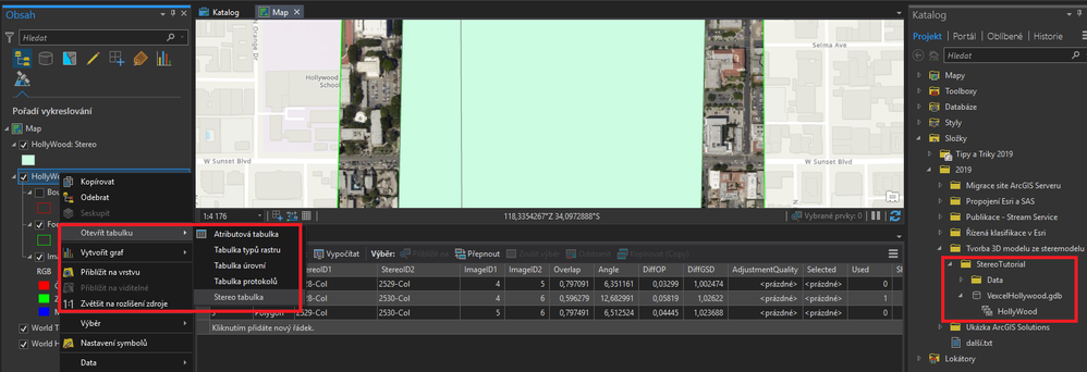

Přidejte mosaic dataset VexcelHollywood_Stereo do nové mapy. Pokud se místo snímků načte "šachovnice", je třeba v kontextovém menu mosaic datasetu - v podsekci data - použít nástroj Opravit Mosaic Dataset (Repair Mosaic Dataset) a zde nastavit správné cesty k podsložkám:
  • 0_MosaicDataset
  • DEM
  • Imagery
Abychom mohli pracovat dál, musí mít naše data vytvořený stereomodel. Tuto skutečnost ověříme tak, že na mozaikovou datovou sadu klikneme pravým tlačítkem a otevřeme tabulku – Stereo tabulku. Pokud by stereomodel nebyl přítomen, tabulka by neexistovala a my bychom jej museli vytvořit nástrojem Vytvořit stereomodel (Build Stereo Model).

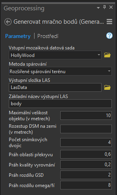

Prvním z nich je nástroj Generovat mračno bodů (Generate Point Cloud). Vstupem bude naše mozaiková datová sada. Následně nastavíme výstupní složku, kam se LAS soubory budou ukládat, a jejich název. Ostatní parametry můžeme pro demonstraci ponechat, nicméně je možné zde poměrně detailně nastavit různé parametry, ať už překryv snímků, práh pro prostorové rozlišení snímků, metodu párování (například semi-globální metodu párování pro hladší výstup) apod.
Po spuštění nástroje se ve výstupní složce vytvoří požadované LAS soubory.

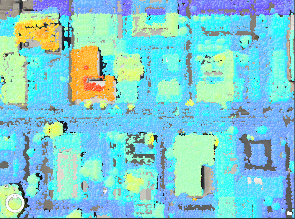

Do projektu vložíme novou lokální scénu a do scény přidáme vytvořené LAS soubory. Na následujícím dvoj-snímku pak můžeme porovnat výsledek oproti původním leteckým snímkům.

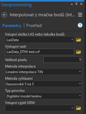

U mračna bodů ale neskončíme a nástrojem Interpolovat z mračna bodů (Interpolate from point cloud) z mračna bodů vytvoříme digitální model povrchu (DSM).
Vstupem do nástroje je složka s LAS soubory. Automaticky se nám vygeneruje název pro výstupní rastr. My jen zadáme jeho prostorové rozlišení (například 5 metrů) a ostatní parametry ponecháme. Pro zajímavost uveďme, že kromě digitálního modelu povrchu můžeme vytvořit i digitální model terénu, tedy čistě zemský povrch bez budov, stromů apod.

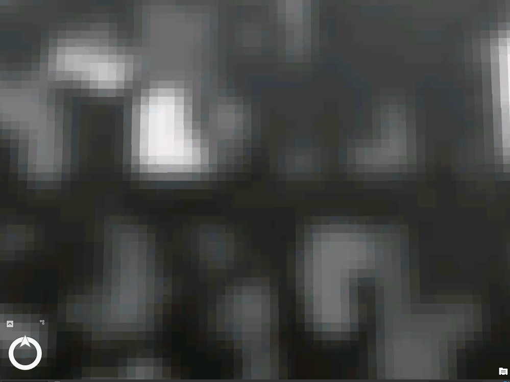

V našich zkušebních datech nejsou některé budovy tak zřejmé, ale to je dáno hustotou vstupních dat, i rozlišením výstupního rastru. Je tedy důležité zvážit, co od výsledku očekáváme a k jakému účelu budou výstupy složit. Podle toho je třeba volit parametry při zpracování. Čím hustší mračno bodů bude a čím podrobnější bude výsledný rastr, tím delší čas zpracování zabere a tím větší bude i výstup.
