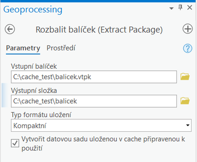

Jak již bylo naznačeno výše, pro publikaci dlaždic, které jsou referencované z vlastního úložiště dat, je nutné mít nejprve vytvořený balíček dlaždic (TPKX, VTPK, SLPK). Nástrojem Rozbalit balíček (Extract Package) tento balíček rozbalíme do adresářové struktury, která je připravena k publikaci.
Vyplňte umístění vstupního balíčku a pak buď parametr Cílové cloudové připojení nebo Výstupní složku. Jakmile jeden z nich vyplníte, druhá možnost zmizí. Složka, do které balíček budete rozbalovat, musí před spuštěním nástroje už existovat.
Typ formátu uložení ponechejte Kompaktní. Pro balíčky rastrových a vektorových dlaždic je nezbytně nutné zaškrtnout možnost Vytvořit datovou sadu uloženou v cache připravenou k použití, která zaručí, že bude možné data dále publikovat. Defaultně není tato možnost zaškrtnutá. Po doběhnutí nástroje se vytvoří nový adresář s koncovkou .vtiles, který bude obsahovat rozbalený obsah balíčku dlaždic.

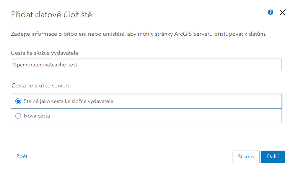

Krok 2: Registrace datového úložiště spravovaného uživatelem
Název zní komplikovaně, ale nejedná se o nic jiného, než že úložiště s rozbaleným balíčkem dlaždic registrujete na Portálu. Registraci lze provádět přímo z Portálu nebo případně i z ArcGIS Pro. Na Portálu přejděte do záložky Obsah a Nová položka. Vyberte možnost Úložiště dat a dále podle vámi zvoleného úložiště buď Složka nebo Cloudové úložiště. Vyplňte cestu, v dalším kroku nechte validovat federovaný ArcGIS Server a po vyplnění informací o datovém úložišti ho přidejte.

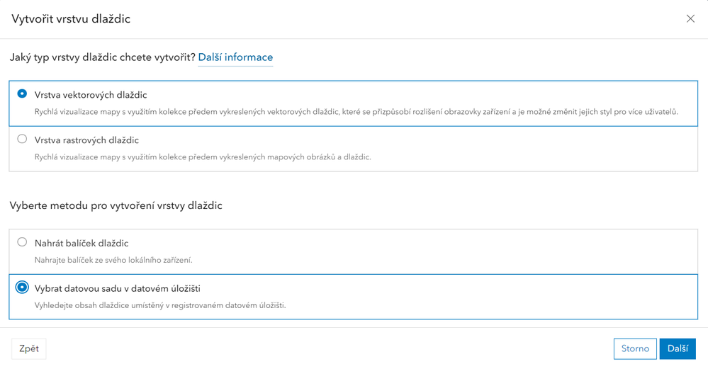

Krok 3: Publikace vrstvy dlaždic
Poslední, co zbývá, je dlaždice publikovat jako novou vrstvu dlaždic na Portál. V záložce Obsah znovu klikněte na Nová položka a tentokrát vyberte možnost Vrstva dlaždic. Zvolte odpovídající typ vrstvy dlaždic a jako metodu dejte Vybrat datovou sadu v datovém úložišti. Objeví se nabídka všech úložišť, které máte na Portálu registrované. Vyberte úložiště, které jste registrovali v kroku 2, a v něm adresář .vtiles, který obsahuje dlaždice. Opět nechte validovat ArcGIS Server a vyplňte údaje o vrstvě dlaždic, která vznikne. A to je vše. Na Portálu se vytvoří vrstva dlaždic, které referencuje data z vašeho úložiště.
