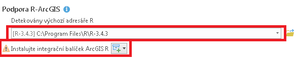

  • V části Podpora R-ArcGIS vybereme v rozbalovacím menu jednu z automaticky detekovaných instalací R.
  • Pod řádkem s cestou k instalačnímu balíčku vidíme varování, že je nutné nainstalovat integrační balíček. Zde stačí kliknout na tlačítko vedle upozornění a zvolit položku Instalovat z internetu.
  • V dalším kroku se objeví výzva, že se daný balíček bude instalovat, kterou potvrdíme.
  • Následně se objeví okno informující o postupu instalace, a je-li vše správně dokončeno, je možné okno zavřít. Na místě, kde před chvíli byla zobrazena výzva k instalaci, je nyní informace, že daný balíček arcgisbinding v uvedené verzi je nainstalován. Instalace je tím ukončena.
