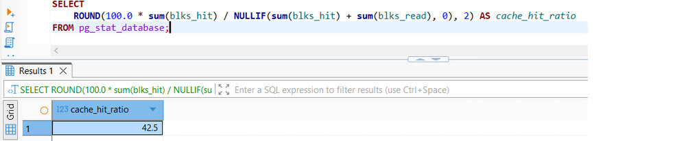

Jako velmi dobrý ukazatel, zda je parametr shared_buffers nastaven adekvátně, lze zkontrolovat, v kolika procentech došlo při načítání datových bloků databází ke čtení z disku. Tento je možné zjistit porovnáním celkové hodnoty blks_read a blks_hit v pohledu pg_stat_database. U již nějakou dobu běžící a využívané databáze mohou být hodnoty pod 95% příznakem, že parametr shared_buffers není nastaven na adekvátní velikost.
ukázka cache hit ratio u databáze s nízkou hodnotou shared_buffersukázka cache hit ratio u databáze s nízkou hodnotou shared_buffers
