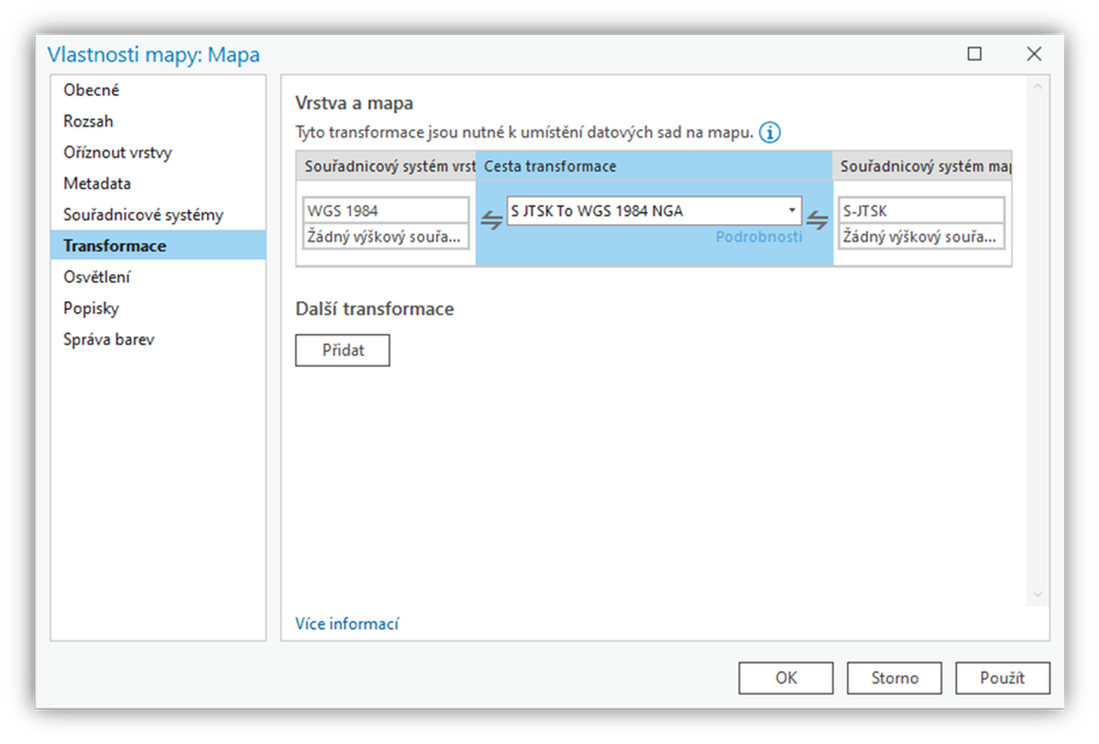

Řešením je definovat preferovanou transformaci souřadnic před publikováním vrstvy prvků v ArcGIS Pro.
  • V aplikaci ArcGIS Pro otevřete mapu, kterou chcete publikovat jako hostovanou vrstvu prvků.
  • Otevřete Vlastnosti mapy a nastavte souřadnicový systém mapy pro publikaci. Pokud máte v mapě pouze vrstvy ve stejném souřadnicovém systému, zvolte v části Transformace –  Další transformace – Přidat.
  • Definujte souřadnicové systémy pro transformaci. Následně vyberte ze seznamu dostupných transformací a uložte nastavení mapy.
  • Při publikaci hostované vrstvy prvků z ArcGIS Pro se uloží nastavená transformace do vlastností vrstvy a použije se automaticky při transformaci vrstvy do jiného zobrazení ve webové mapě.
