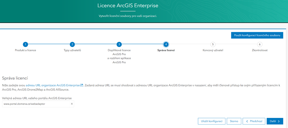

Generování licenčního souboru v My Esri
Při vytváření licenčního souboru (ve formátu JSON) pro ArcGIS Enterprise 11.4 a vyšší na portálu My Esri je nutné věnovat zvýšenou pozornost novému povinnému kroku: Krok 4: Správa Licencí. Během procesu generování licencí pro Portal for ArcGIS budete vyzváni k zadání veřejně dostupné URL adresy vaší organizace (Organization URL).
URL ve formátu https://webadaptorhost.domain.com/webadaptorname je nyní v licenčním souboru pevně svázána s licencemi ArcGIS Pro, ArcGIS Drone2Map a ArcGIS AllSource.
ArcGIS Pro ji využívá k přímému kontaktování portálu pro ověření licence. Jakákoli chyba v této URL, například uvedení interního názvu serveru nebo portu 7443, bude mít za následek selhání autorizace ArcGIS Pro s chybovou hláškou „An unknown error has occurred“.
Zadání adresy je povinný krok pro vytvoření licenčního souboru.

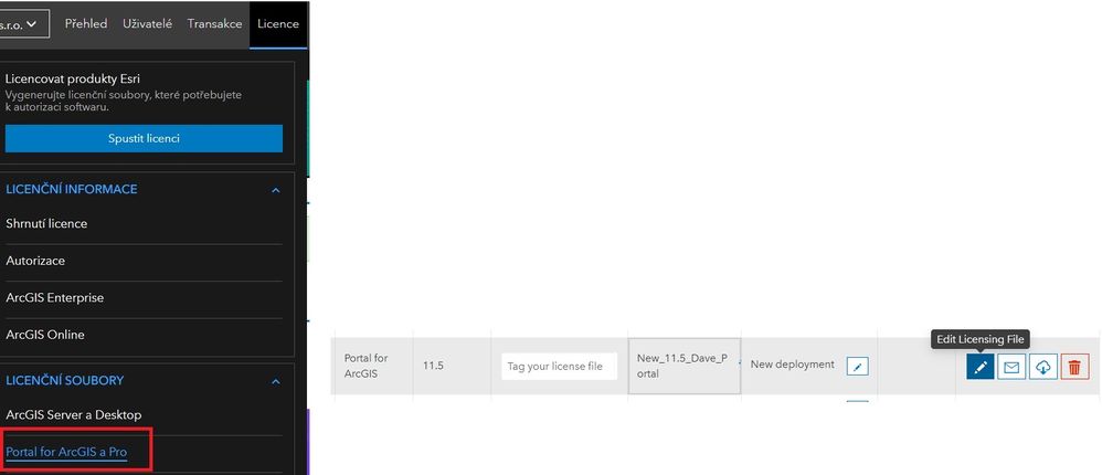

Pokud potřebujete zkontrolovat nebo změnit URL adresu v existujícím souboru, je nutné mít právo k editaci licenčních souborů pro Portal for ArcGIS na My Esri.
Po kontrole a dokončení úpravy je nutné soubor znovu nahrát na Portal for ArcGIS dle postupu v dokumentaci Manage licenses—Portal for ArcGIS | Documentation for ArcGIS Enterprise.
