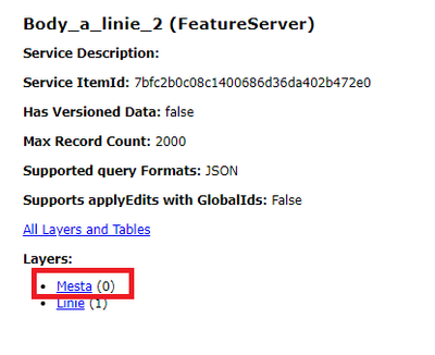

3. V podrobnostech vrstvy zkopírujte adresu URL pro zobrazení služby v plném rozhraní ArcGIS REST Services Directory.
4. Vyberte konkrétní vrstvu pro exportování.
