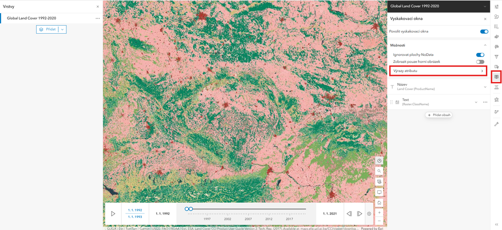

  • Do nové webové mapy si přidáme vrstvu Global Land Cover 1992–2020.
  • V záložce Vyskakovací okna klikneme na Výrazy atributu.

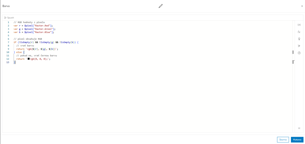

  • Zde vytvoříme nový výraz, ve kterém bude definováno, že z pixelu chceme dostat RGB informaci, pokud ji daný pixel obsahuje.
// RGB hodnoty z pixelu
var r = $pixel["Raster.Red"];
var g = $pixel["Raster.Green"];
var b = $pixel["Raster.Blue"];
// pixel obsahuje RGB
if (!IsEmpty(r) && !IsEmpty(g) && !IsEmpty(b)) {
// vrať barvu
return `rgb(${r}, ${g}, ${b})`;
} else {
// pokud ne, vrať černou barvu
return `rgb(0, 0, 0);`;
  • Výraz uložíme a vrátíme se zpět na vyskakovací okna.

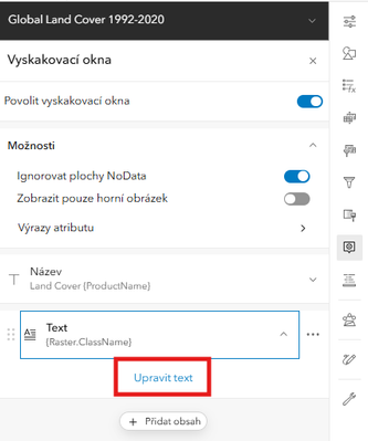

  • Klikneme na položku Text a poté na Upravit text.

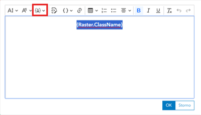

  • Zde definujeme, že barva textu {Raster.ClassName} se  řídit na základě dat.

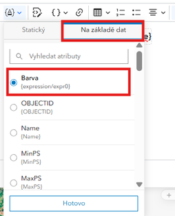

    • Poté překlikneme do sekce Na základě dat a zde vybereme náš nově vytvořený výraz. barvapisma_data.png
    • Potvrdíme.

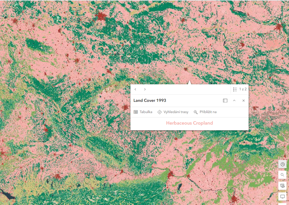

Po kliknutí do mapy se nám ve vyskakovacím okně zobrazí informace o typu krajinného pokryvu, který je reprezentován stejnou barvou, jakou má vybraný pixel.
