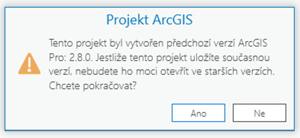

Pokud byl aktuální projekt původně vytvořen v ArcGIS Pro 2.x, zobrazí se před uložením změn ve verzi 3.x upozornění. Pokud chcete projekt pro verzi 2.x zachovat, doporučuji ve verzi 3.x uložit kopii projektu pomocí – Uložit jako, která zachová původní projekt beze změny.

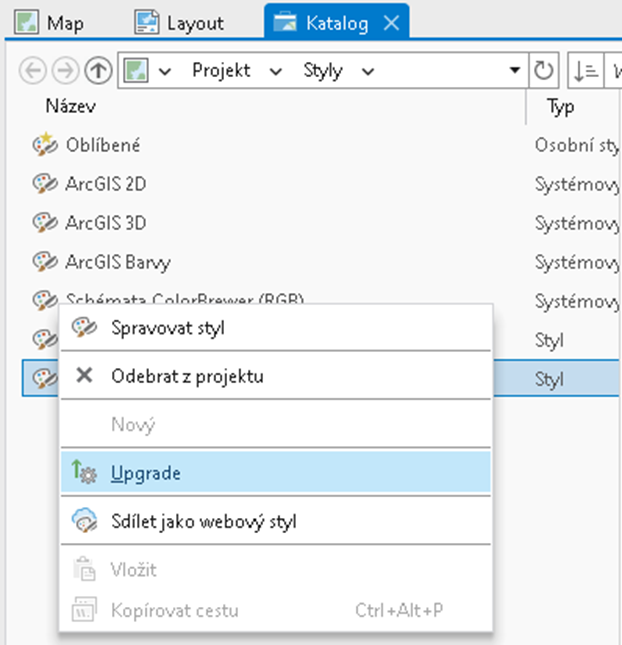

Styly (.stylx) z verze 2.x je možné ve verzi 3.x otevřít pouze pro čtení. Pro úpravy je třeba upgradovat na verzi 3.x. Při upgradu se vytvoří automaticky záložní kopie kompatibilní s verzí 2.x.
Upgrade je možné provést přes kontextové menu v okně Katalog.

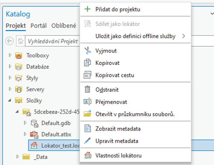

Nástroj Vytvořit lokátor adres (Create Address Locator) byl ve verzi 3.0 odebrán. Lokátory vytvořené pomocí tohoto nástroje jsou ve verzi 3.0 odebrány a nelze je přidat do ArcGIS Pro 3.0 nebo novějších. Před upgradem na ArcGIS Pro 3.0 zjistěte, které lokátory byly vytvořeny pomocí zastaralého nástroje. Pro zjištění verze lokátoru otevřete vlastnosti lokátoru v ArcGIS Pro 2.x. Pokud v části O lokátoru uvidíte číslo verze 10.x, byl lokátor vytvořen zastaralým nástrojem a bude třeba jej vytvořit znovu nástrojem Vytvořit lokátor (Create Locator).
