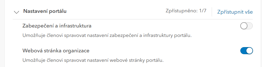

Práva ke spuštění tohoto nástroje mají pouze uživatelé s administrátorskou rolí, případně ti, kterým zpřístupníme administrátorské oprávnění pomocí vlastní role v Nastavení portálu – Webová stránka organizace.

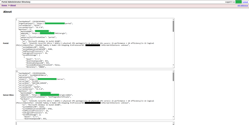

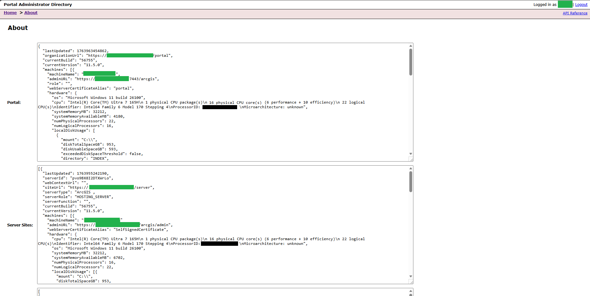

  1. Přehled se generuje v rozhraní ArcGIS Portal Administrator.
https://webadaptorhost.domain.com/webadaptorname/portaladmin
  1. Na kartě Home – About uvidíte kompletní přehled pro základní komponenty ArcGIS Enterprise: 

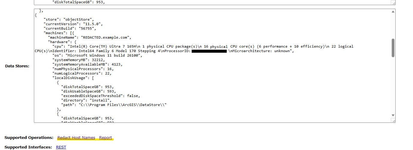

  1. V případě potřeby anonymizace údajů o prostředí je možné ve spodní části zvolit možnost „Redact Host Names“, a tím skrýt potenciálně citlivé údaje při sdílení.

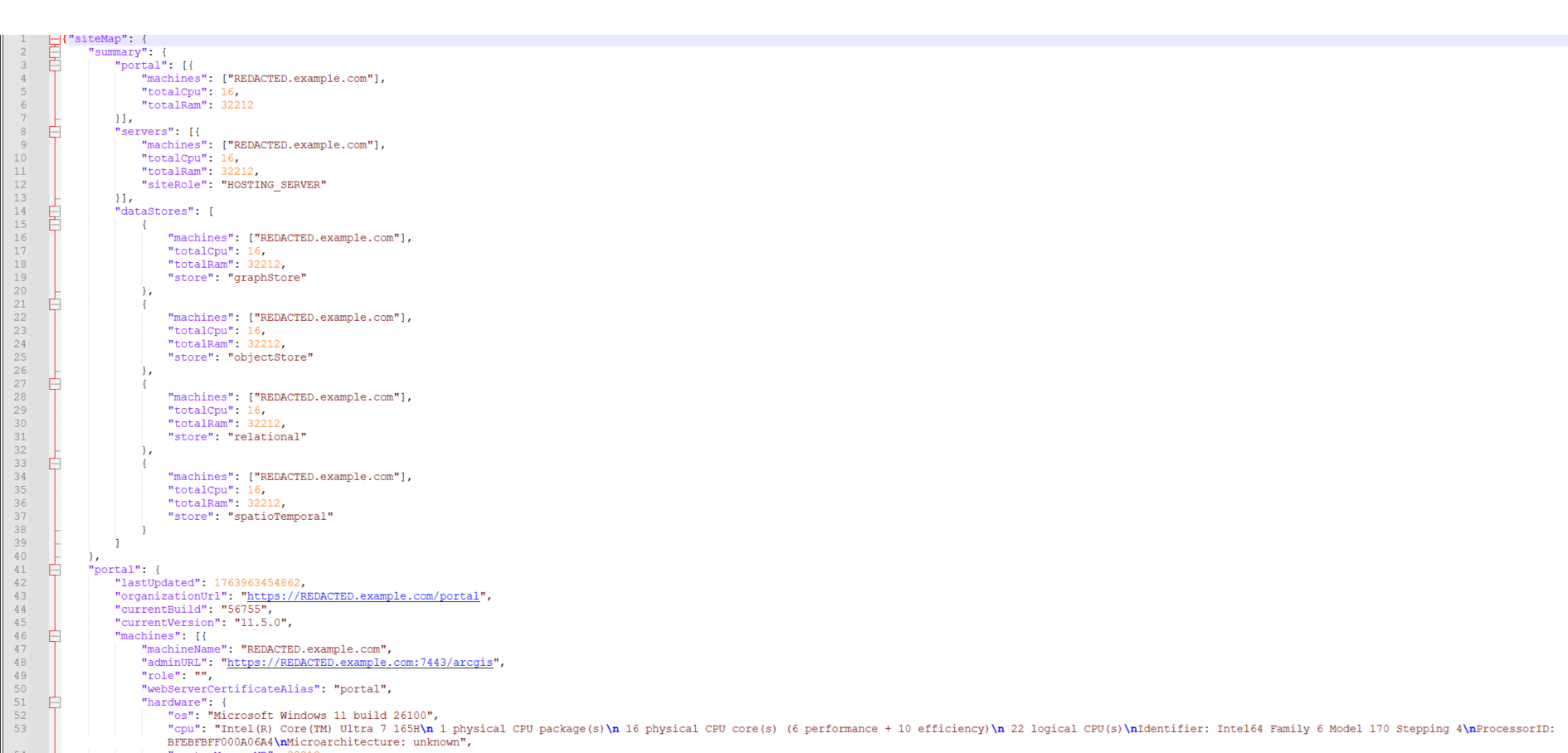

Jako další je možnost pomocí akce „Report – Export About Report“ uložit celý záznam do formátu JSON. V ucelené formě tak můžete zprávu poslat kolegům, kteří potřebují přehled o prostředích, na kterých běží ArcGIS Enterprise.
Zde je obrázek, jak vypadá anonymizovaný přehled otevřený v textovém editoru:
