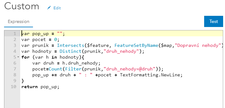

Tvorba výrazu
  • V rámci definice výrazu použijeme geometrickou funkci Intersects(), jejímž výstupem je FeatureSet prvků z vrstvy dopravní nehody, které se nacházejí na území vybraného okresu. K dispozici máme i řadu jiných geometrických funkcí, které můžeme použít.
  • Dále využijeme funkci Distinct(), která vrací FeatureSet s jedinečnými hodnotami vybraného atributu. Poté v rámci cyklu For tato data projdeme a pro každou hodnotu vytvoříme filtr podle atributu druh_nehody.
  • Počet prvků daného atributového filtru sečteme pomocí funkce Count().
Celý výraz bude vypadat takto:

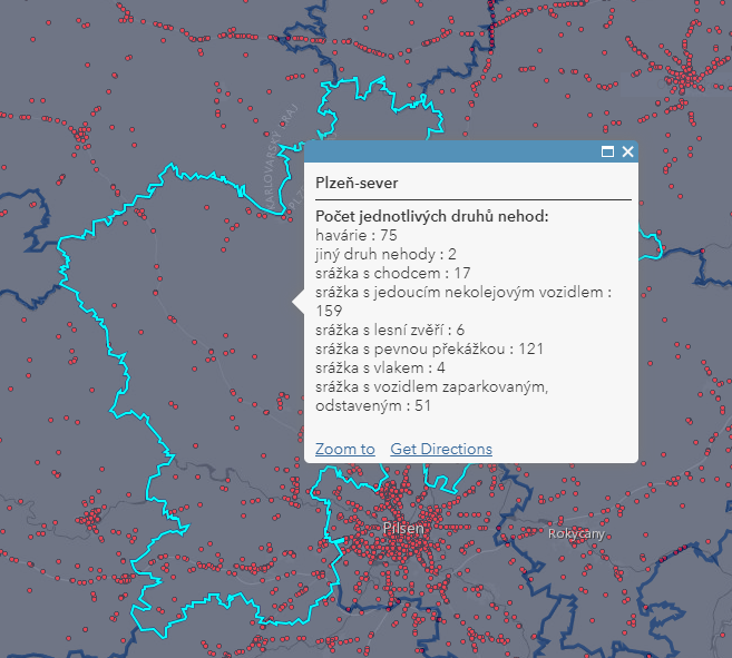

Po kliknutí na okres ve webové mapě získáme tento výsledek:
