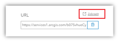

Pokud máte na ArcGIS Online hostovanou objemnou vrstvu prvků s přílohami a chtěli byste si vytvořit její zálohu, můžete pro stažení dat využít tvorbu repliky přes REST rozhraní ArcGIS Online.
A poté v dolní části stránky vedle URL adresy klikněte na Zobrazit.

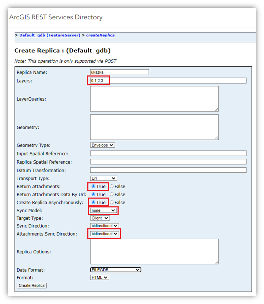

Zobrazí se stránka REST rozhraní služby, kde v menu Supported Operations klikněte na Create Replica.
V případě objemných datových sad v řádu desítek GB je doporučeno vytvořit asynchronní repliku nastavením parametrů:
  • Layers: ID exportovaných vrstev, například: 0,1,2,3
  • Return Attachments: True
  • Create Replica Asynchronously: True
  • Sync Model: none
  • Attachments Sync Direction: bidirectional
  • Data Format: FILEGDB – v případě exportu vrstvy s přílohami

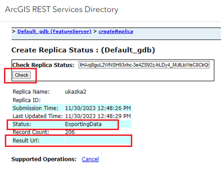

Po kliknutí na tlačítko Create Replica se zobrazí URL adresa úlohy statusURL, na které můžete sledovat stav tvorby repliky.

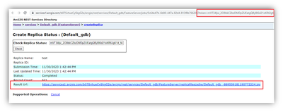

Na této stránce můžeme zjistit aktuální stav úlohy kliknutím na tlačítko Check. Jakmile je export dokončen, zobrazí se v Result URL adresa ke stažení souboru ZIP.

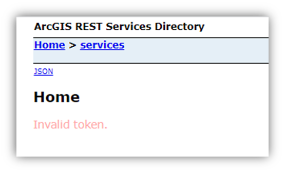

Pokud však čas generování repliky přesáhne běžnou dobu platnosti tokenu (standardně v ArcGIS Online 30 minut), objeví se po kliknutí na tlačítko Check hláška „Invalid Token“.
Pro zobrazení URL adresy ke stažení repliky bude tedy třeba vložit do cesty statusURL aktuální token pro autentizaci uživatele.

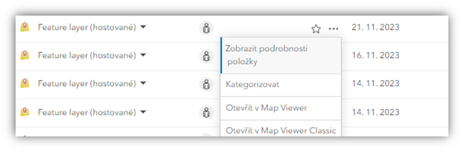

Aktuální token můžete získat jednoduše při zobrazení detailu položky obsahu.

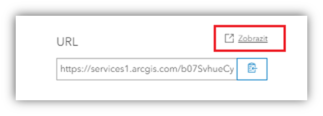

V dolní části stránky s podrobnostmi položky opět klikněte na Zobrazit

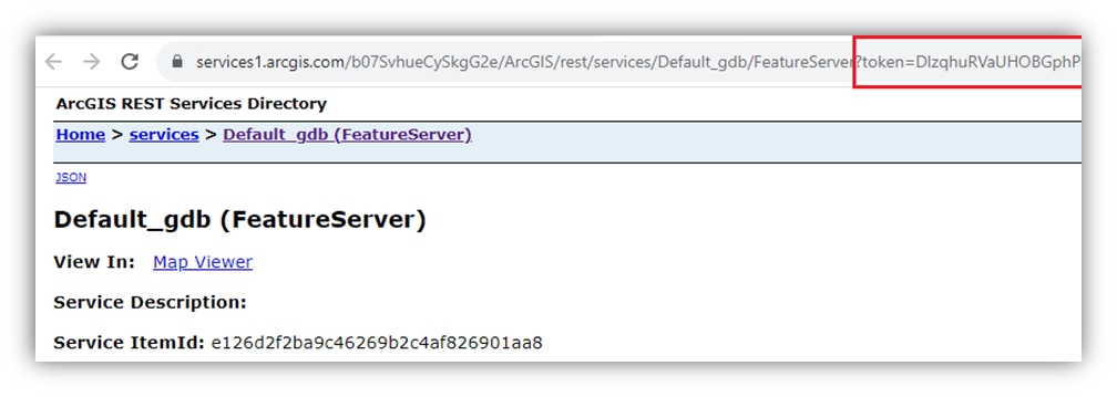

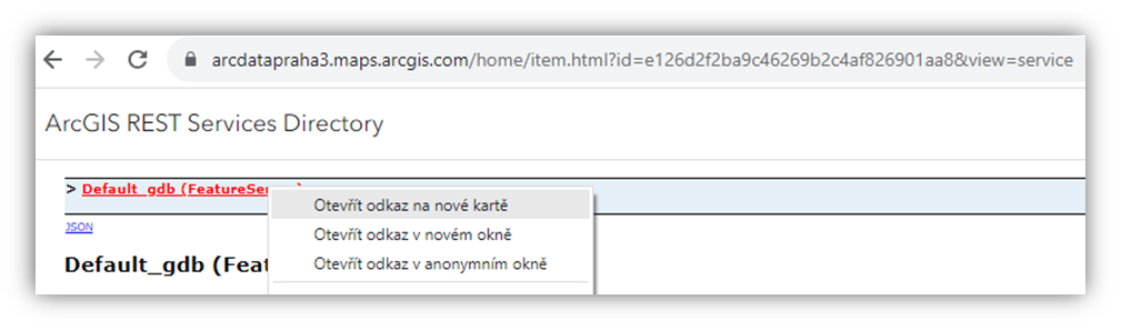

Pro zobrazení URL adresy včetně tokenu v REST rozhraní klikněte pravým tlačítkem myši na název služby a otevřete odkaz v nové kartě nebo v novém okně prohlížeče.

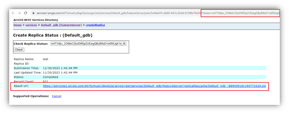

Nyní v adresním řádku prohlížeče vidíte celou adresu služby včetně autentizačního tokenu. „?token=…..“.
Aktuální token si zkopírujte a připojte ke statusURL a vložte do nového okna prohlížeče v tomto formátu:
https://services1.arcgis.com/b07SvhueCySkgG2e/arcgis/rest/services/Default_gdb/FeatureServer/jobs/5c.......
