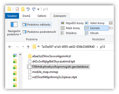

     <Název zařízení>\Interní sdílené úložiště \Android\data\com.esri.fieldmaps\files\<uživatelské jméno>\mapareas\...\...\p13
  3. Zde naleznete soubor s příponou .geodatabase. Celou složku \p13 včetně geodatabáze zkopírujte do počítače.

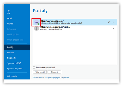

  1. Přihlaste se do ArcGIS Pro pod stejným uživatelským účtem ArcGIS Online nebo Portal for ArcGIS, který byl použitý pro offline editaci ve Field Maps.
    Poznámka: Zkontrolujte, zda máte nastavený správný aktivní portál pro publikaci v ArcGIS Pro.

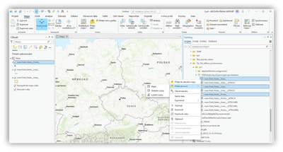

  2. Připojte si v Katalogu složku s daty ze zařízení a přidejte vrstvy do nové mapy.

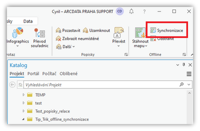

  3. Pokud je vše v pořádku, můžete stisknout na pásu karet Mapa tlačítko Synchronizace. Nyní se data získaná offline editací synchronizují s online daty.
