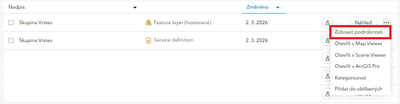

1. Na kartě Obsah v sekci Můj obsah vybereme příslušnou hostovanou vrstvu prvků a zobrazíme si její podrobnosti.
2. Kliknutím na tlačítko Zobrazit u adresy URL v přehledu položky se otevře okno ArcGIS REST Services Directory.

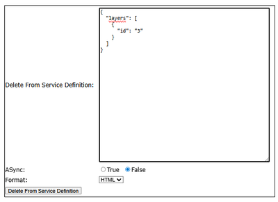

3. V tomto okně klikneme na tlačítko Admin a dále vybereme možnost Delete From Definition.
4. Zobrazí se okno Delete From Service Definition, které obsahuje informace o definici služby. V tuto chvíli však chceme vymazat pouze jednu z vrstev, a to Vrstva3 s id = 3. Obsah textového okna tedy vymažeme a vložíme následující:
  "layers": [
      "id": "3"
5. Smazání potvrdíme kliknutím na Delete From Service Definition.
