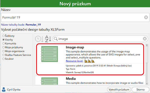

Pro seznámení s touto metodou výběru byl vytvořen vzorový dotazník v aplikaci Survey123 Connect, který obsahuje různé možnosti jejího využití. Pro vyzkoušení vytvořte nový průzkum, vyberte Vzorky a vyhledejte dotazník s názvem Image-map.

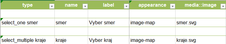

U otázky typu select_one nebo select_multiple zvolte metodu image-map, která se zadává ve formuláři do sloupce appearance.
Do sloupce media::image napište název SVG souboru, který zkopírujete do složky C:\Users\<uživatel>\ArcGIS\My Survey Designs\<název_průzkumu>\media. Ve vzorovém dotazníku naleznete v této složce již hotové SVG soubory.

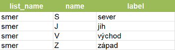

Na listu choices vyplňte ve sloupci name hodnoty pro výběr.

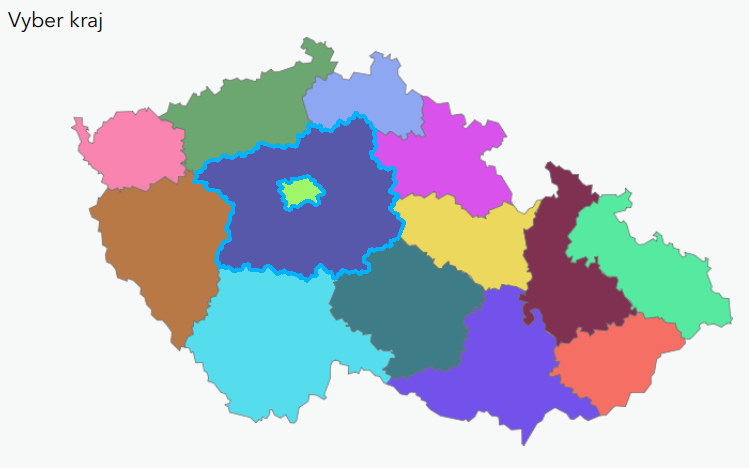

Pro tvorbu SVG souboru je možné využít program ArcGIS Pro, který umožňuje exportovat mapu přímo do formátu SVG. Vytvořený soubor je poté ještě třeba upravit v libovolném editoru vektorové grafiky, kde je třeba zrušit všechna seskupení až na úroveň objektu <path> a vyplnit identifikátor objektu ID, aby odpovídal seznamu hodnot ve sloupci name na listu choices.
