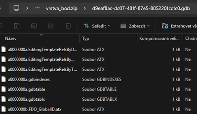

Stažený soubor je klasická souborová geodatabáze, která může sloužit jako záloha nebo vstup pro další projekty.
