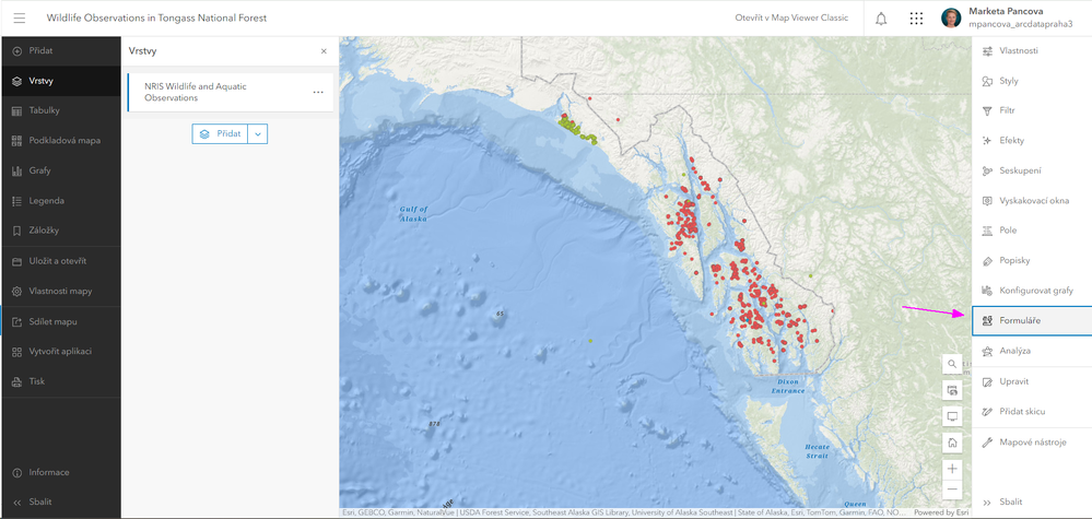

Přihlaste se do ArcGIS Online a otevřete webovou mapu v aplikaci Map Viewer. V podokně vrstev vyberte vrstvu, kterou lze editovat, a na panelu nástrojů klikněte na tlačítko Formuláře. Tím se otevře Nástroj pro tvorbu formulářů, v němž můžete formulář nakonfigurovat a přizpůsobit, aniž byste museli opustit rozhraní prohlížeče Map Viewer. Tento nástroj je velmi podobný aplikaci Field Maps, takže pokud se v něm naučíte s formuláři pracovat, své znalosti využijete v obou aplikacích.
Obr. 1.  Tlačítko Formuláře na panelu nástrojů v prohlížeči Map Viewer.Obr. 1. Tlačítko Formuláře na panelu nástrojů v prohlížeči Map Viewer.

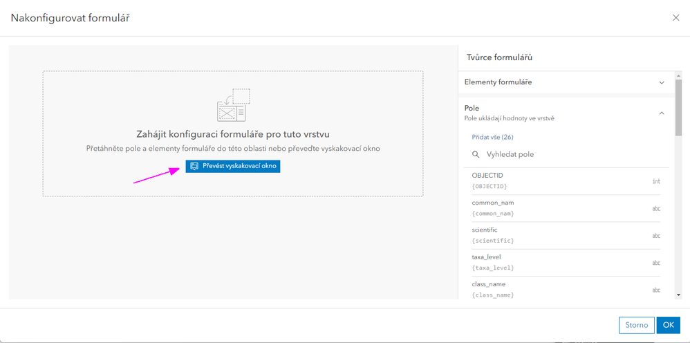

Chcete-li začít vytvářet formulář, přetáhněte požadovaná pole atributů do středového okna konfigurace. Tato pole pak budou sloužit k vytváření, aktualizaci nebo mazání prvků prostřednictvím formuláře. Pokud chcete zahrnout pole z dříve nakonfigurovaných vyskakovacích oken, klikněte na tlačítko Převést vyskakovací okno a konfigurace formuláře se okamžitě načte.

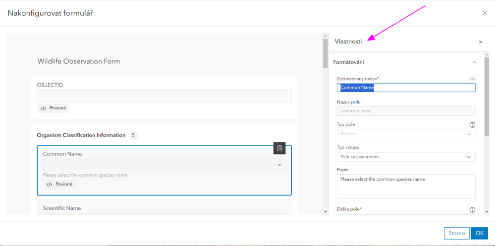

Jakmile určíte, která pole budou ve formuláři obsažena, můžete se soustředit na jejich podrobné nastavení. Na panelu Vlastnosti můžete přizpůsobit název pole, jeho zobrazovaný název a přidat popis. Většinou je vhodné ve formuláři používat krátké a stručné názvy, ale v některých případech se více hodí názvy, které uživatele navedou, v naší ukázce je to například otázka „Kolik zvířat jste viděli?“.
Obr. 3.  Nástroj pro tvorbu formulářů a panel Vlastnosti.Obr. 3. Nástroj pro tvorbu formulářů a panel Vlastnosti.

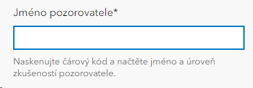

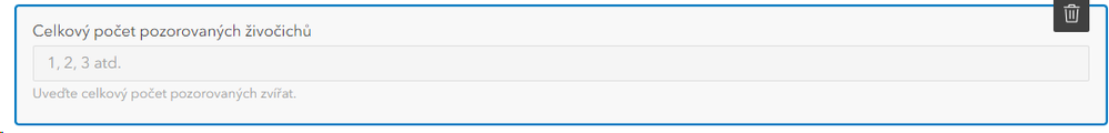

Jednotlivá pole formuláře můžete doplnit popisy a nápovědou (zástupným znakem), aby uživatel věděl, co přesně má vyplnit. Například v naší vzorové mapě pozorování volně žijících živočichů je pole Celkový počet pozorovaných živočichů (Total Animals Observed). Ačkoli zobrazovaný název celkem jasně určuje, co by zde mělo být zadáno, pro zpřesnění můžete ještě přidat popis, například „Uveďte celkový počet pozorovaných zvířat“. Kromě toho můžete do pole doplnit zástupný znak (například „1, 2, 3 atd.“), aby uživatel editující data přesně věděl, že má zadat číselnou hodnotu. Tyto dílčí nápovědy jsou užitečné zejména pro editory, kteří danou datovou sadu podrobně neznají.
Obr. 4.  Popis a nápověda pole Celkový počet pozorovaných živočichů.Obr. 4. Popis a nápověda pole Celkový počet pozorovaných živočichů.

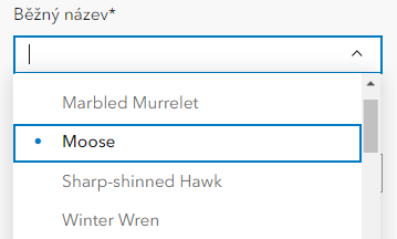

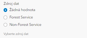

Formulář můžete dále přizpůsobit pomocí různých typů vstupů, které podmiňují, jak se budou zobrazovat jednotlivé možnosti pro zadávání dat. Výběrem vhodného typu zadávaného vstupu lze zkrátit dobu potřebnou pro kontrolu kvality zadávaných dat a zároveň vytvořit vizuálně příjemnější formulář. Například pole Běžný název (Common Name) obsahuje doménu s dlouhým seznamem hodnot. Než abyste riskovali, že editor dat název chybně zapíše nebo zkomolí, můžete použít vstupní typ Pole se seznamem. Uživatel pak projde seznam hodnot, z nichž vybere tu správnou. Dostupné vstupní typy jsou uvedeny v tabulce níže.

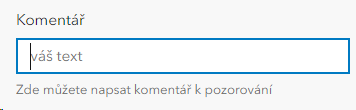

Text – víceřádkový
Single / Multiline (text fields)Forms_text_comments.png

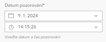

Datum / Datum a časDate / Date & Time (date fields)Forms_datetime.png

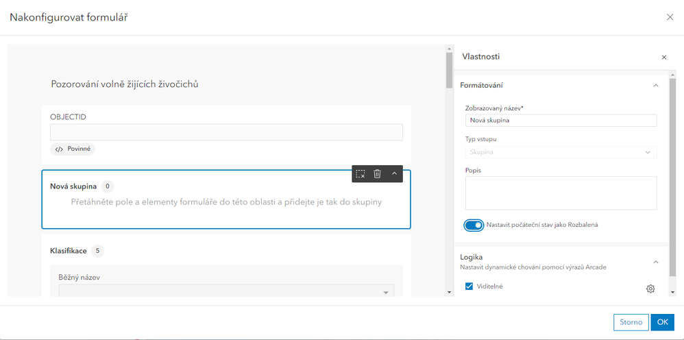

Abyste dosáhli přehlednější struktury formuláře, můžete vybraná pole uspořádat do skupin. Stačí do návrhu přetáhnout položku Skupina z panelu Vlastnosti a podle potřeby do něj přenést příslušná atributová pole. Kromě logického roztřídění polí mohou skupiny díky možnosti jejich sbalení vytvořit mnohem přehlednější a účelnější formulář.
Obr. 6.  Nástroj pro tvorbu formulářů a vytvoření nové skupiny polí.Obr. 6. Nástroj pro tvorbu formulářů a vytvoření nové skupiny polí.

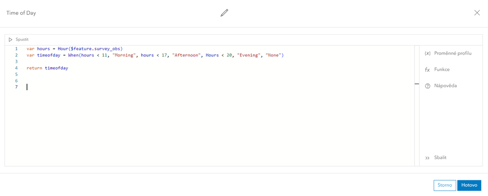

Následující příklad ukazuje, jak výpočtové výrazy fungují. Ve formuláři pozorování volně žijících živočichů je pole Denní doba (Time of Day), do kterého chcete zadat, zda byla zvířata pozorována ráno, odpoledne nebo večer. Místo toho, aby uživatel zadával hodnotu do každého záznamu ručně, můžete využít výraz, který automaticky vyplní správnou hodnotu denní doby podle času pozorování. Pomocí níže uvedených kroků si ukážeme, jak takový výraz sestavit.
  1. Klikněte na tlačítko + Nový výraz s vybraným polem Denní doba (Time of Day).
  2. Vložte níže uvedený text výrazu, který vyhodnotí čas pozorování z pole Datum pozorování (survey_obs).
    var hours = Hour($feature.survey_obs)
    var timeofday = When(hours < 11, "Morning", hours < 17, "Afternoon", Hours < 20, "Evening", "None")
    return timeofday
  3. Kliknutím na tlačítko Hotovo výraz uložte. Váš formulář nyní automaticky použije správnou hodnotu.

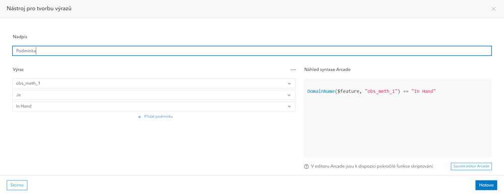

  1. Vyberte formulářové pole Poznámky ke způsobu ručního odchytu (In Hand Capture Method Notes) a na panelu Vlastnosti, v sekci Logika klikněte na ikonu nastavení (ozubené kolo) u položky Viditelné.
  2. Klikněte na tlačítko + Nový výraz. Tím se spustí nástroj pro tvorbu výrazů.
  3. Pomocí rozevíracích nabídek přidejte výraz: obs_meth_1 is In Hand.
  4. Kliknutím na tlačítko Hotovo výraz uložíte. Váš formulář nyní toto pole skryje, dokud uživatel nezadá pro metodu pozorování „Ruční odchyt“ (In Hand).
Poznámka: Chcete-li sestavit pokročilejší výraz, stiskněte tlačítko Spustit editor Arcade v pravém dolním rohu a v něm můžete začít psát skripty.
Obr. 8.  Nástroj pro tvorbu výrazů v  jazyce Arcade – nastavení podmínky viditelnosti.Obr. 8. Nástroj pro tvorbu výrazů v jazyce Arcade – nastavení podmínky viditelnosti.
