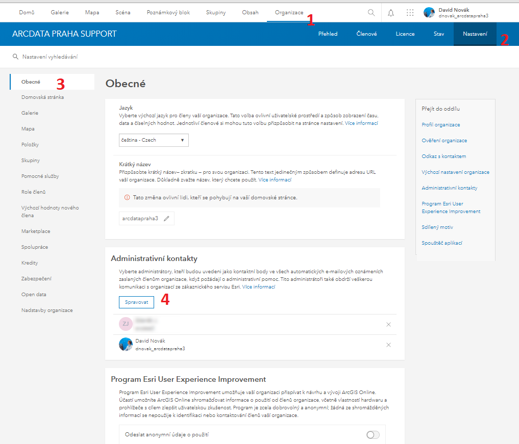

Kontaktní osoby neboli Administrativní kontakty dostávají totiž od Esri důležité zprávy ohledně ArcGIS Online obecně, ale i ty, které se týkají pouze jejich konkrétní organizace. Jsou to například informace, že některému z uživatelů docházejí kredity, žádosti o reset hesla apod. Primárně je jako Administrativní kontakt označen ten, kdo organizaci založil. Tento status lze ale přiřadit také každému členovi, který má nastavenou roli Administrátor. Každá organizace by proto měla mít aspoň dva administrátory se statusem administrativního kontaktu.
Pokud chcete ve své organizaci přidat další administrativní kontakt, projděte si následující kroky:
