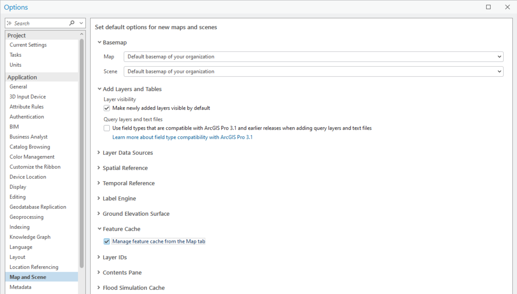

V případě, že byste ve svém projektu na liště tyto nástroje postrádali, je možné zkontrolovat v Settings – Options – Map and Scene – Feature cache, zda je zaškrtnuto „Manage feature cache from the Map tab“.
