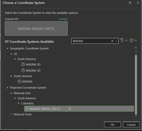

¿Se pueden crear parámetros de proyección cartográficos personalizados, especialmente el “Origen Nacional” definido por IGAC?
LuisPosada
New Contributor III
Si, se deben cambiar los parámetros de los sistemas de coordenadas en el proyecto así como lo muestra la siguiente imagen:
