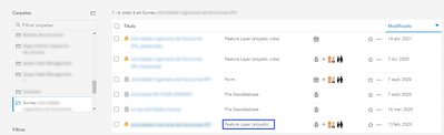

En tu contenido en ArcGIS Online ubique la carpeta con la encuesta:

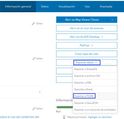

Abre la página con el detalle del Featurelayer (alojada). En la pestaña "Información General" encuentres en la parte de la derecha la opción "Exportar datos" y luego "Exportar a FGDB":

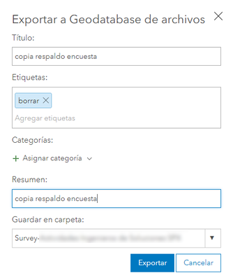

Luego debes especificar algunos datos para el FGDB que se va a generar y eliges la opción "Exportar":

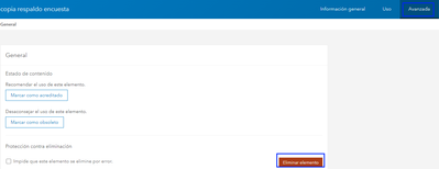

No olvides eliminar el FGDB después de cargar para evitar el consumo de créditos.  En la pestaña avanzada de la página del elemento FGDB vas a encontrar la opción para eliminar la FGDB después de haberlo descargado:

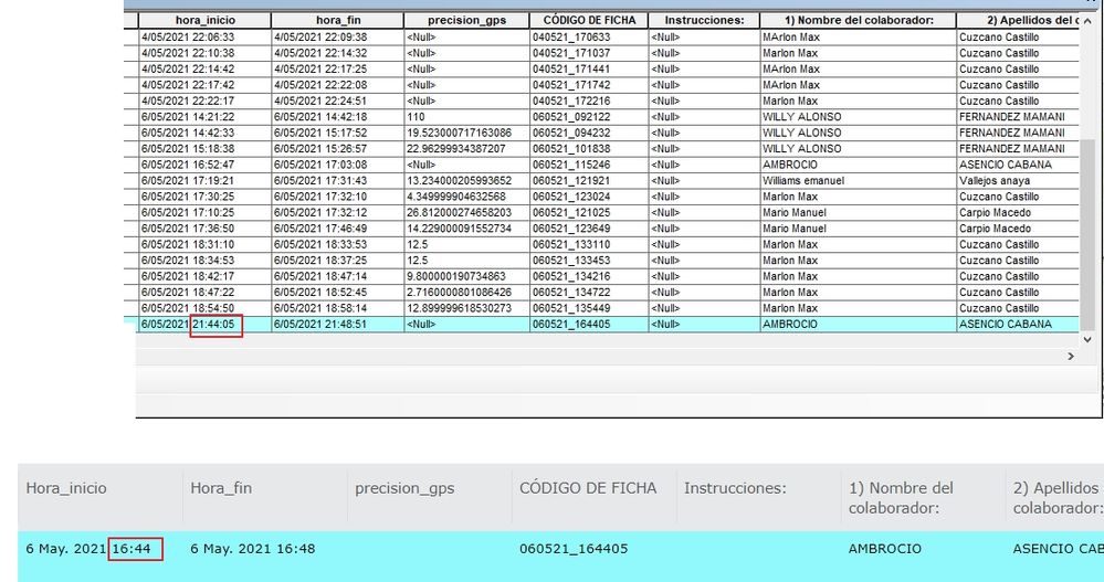

Pero tengo una consulta, al momento de descargar el FGDB y revisar los datos, me doy con la sorpresa de que en el campo de captura de Hora, en el arcgis online figura de la hora de mi ciudad, pero en el FGBD se cambia a la hora GPS (ósea mas 5 horas) a que se debe??
adjunto captura de pantalla

El tiempo que se ve en la FGDB está expresada en UTC. La razón es que en un proyecto pueden editar personas que se encuentren en diferentes zonas de tiempo. Para tener un registro correcto, el tiempo se almacene en UTC y por lo tanto estás viendo este diferencia de +5:00 horas.
En ArcGIS Online se toma el tiempo UTC  se visualice en hora local. Es posible en ArcGIS Pro calcular la hora local con Arcade usando la formula: ToLocal($feature["hora_inicio"])
También puedes usar la herramienta Convert Time Zone que está disponible en ArcMap y ArcGIS Pro: https://desktop.arcgis.com/en/arcmap/latest/tools/data-management-toolbox/convert-timezone.htm (aunque no da mucha información acerca los parametros que debes usar en este caso)
También te recomiendo leer: https://desktop.arcgis.com/en/arcmap/latest/map/time/why-set-a-temporal-reference.htm
