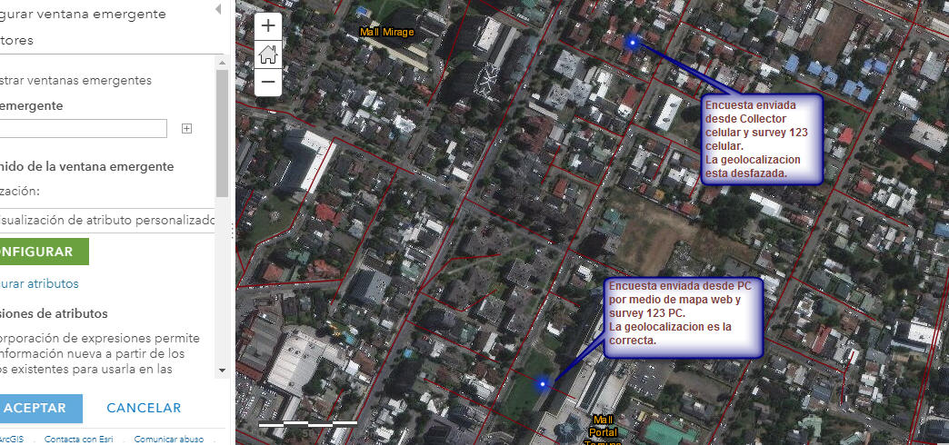

El problema que me surge es que cuando envió una encuesta desde ArcGIS Online la georeferencia es precisa, pero cuando lo hago desde un celular la georeferencia se me corre.
Dejo un ejemplo de lo indicado en la fotografía de mas abajo, donde se envía una encuesta vinculada al mismo activo pero enviada desde un celular y desde un pc.

Hola Xander, claro, es como tu lo describes. Se creó un mapa web en donde tengo una entidad de línea que hace referencia a todas la tuberías que se deben mantener, luego este mapa web se compartió en Collector para que el personal de campo pueda visualizar lo que debe mantener, y al momento de pinchar la entidad en collector pueda acceder a la encuesta que tiene respuestas predeterminadas como la latitud y longitud. El objetivo es poder diferenciar lo ejecutado con lo no ejecutado, donde cada vez que se envíe una encuesta marcará la ubicación exacta de la tubería (entidad).

Hola Xander, este es el escenario del problema que quiero resolver.
1- El icono de la estrella es donde me encuentro ahora con el dispositivo.
2- La línea celeste es un tramo que seleccione para mantener y luego abri la encuesta de survey para enviar los datos.
3- El punto gris es la posición no real del gps del dispositivo, este punto gris debería posicionarse en la estrella.
4-  Una vez enviada la encuesta del tramo que seleccione, abri ArcGIS Online para saber donde me posiciono el punto del activo. Se observa que la posición no es la correcta.

Hola Xander, logre solucionar el problema, las coordenadas están almacenadas con 6 decimales, pero en la ventana emergente, configuración de atributos, el formato de longitud y latitud estaba marcado con 2 posiciones decimales.
Lo cambie a 6 posiciones decimales y luego compartí el mapa web en Collector, para luego realizar una prueba y vaya que funciono.
