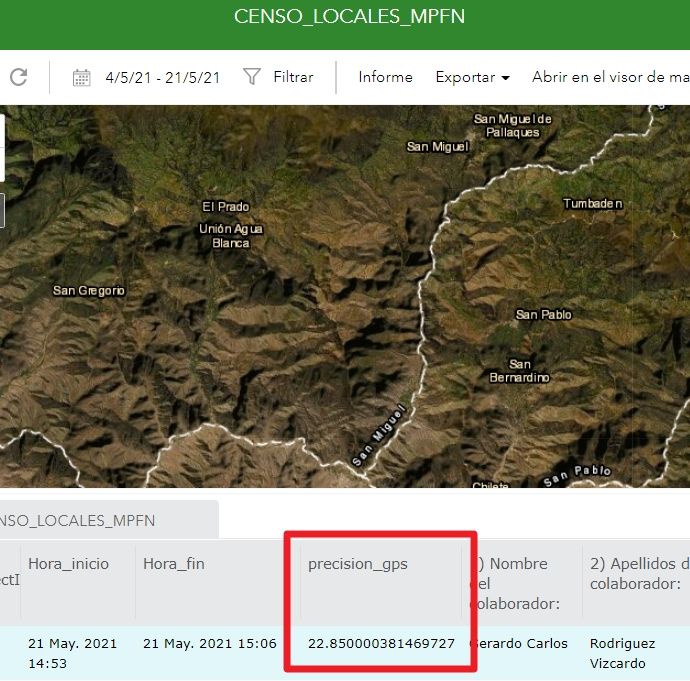

Hola
En los formularios de survey123 he puesto un campo para que se registre la precision GPS, pero por defecto contiene demasiados decimales, como puedo hacer para que solo figure unos 2 o 3 decimales??

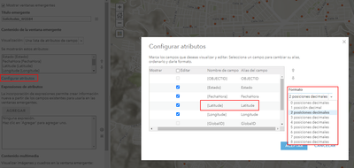

Hola @Juan_CarlosCarpio ,
Hay una diferencia entre la precisión con que se captura la información y como se muestra la información. Si solamente al consultar la información, se requiere reducir la cantidad de decimales, es simplemente la configuración del campo y ajustar la configuración en el mapa.
O en el map viewer nuevo:
