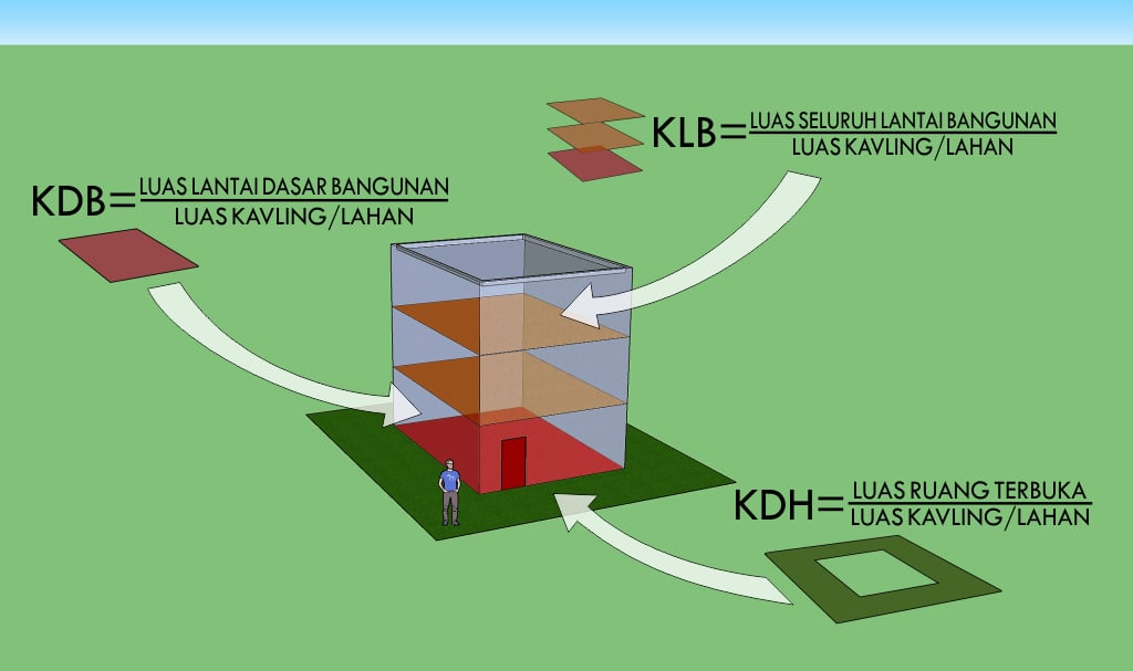

Bagaimana cara menghitung intensitas pemanfaatan ruang?
Intensitas pemanfaatan ruang terdiri dari KDB, KLB, dan KDH. Secara ringkasnya, koefisien dasar bangunan (KDB) adalah koefisien perbandingan antara luas lantai dasar bangunan gedung dengan luas kavling. Koefisien lantai bangunan (KLB) adalah koefisien perbandingan antara luas seluruh lantai bangunan gedung dan luas kavling. Koefisien dasar hijau (KDH) adalah angka prosentase perbandingan antara luas seluruh ruang terbuka di luar bangunan gedung yang diperuntukkan bagi penghijauan/pertamanan dengan luas kavling. Ilustrasi intensitas pemanfaatan ruang dan rumus perhitungan KDB, KLB, KDH dapat dilihat pada gambar di bawah.
Ilustrasi Intensitas Pemanfaatan Ruang KDB KLB KDH Rahman Hilmy
Ilustrasi dan Rumus Pemanfaatan Ruang meliputi KDB, KLB, dan KDH

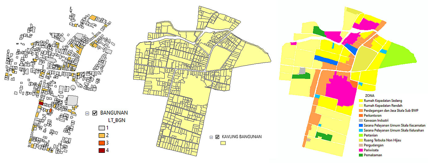

Shapefile Bangunan, Kavling Bangunan, Zona
Berdasarkan ketentuan intensitas pemanfaatan ruang, perhitungan intensitas dapat dilakukan pada tiap kavling bangunan maupun menghitung intensitas rata-rata pada peruntukan blok/zona. Langkah-langkah yang dilakukan sama, hanya terdapat perbedaan input. Dalam Tutorial ini menggunakan data Kawasan Pengging yang terletak di Kecamatan Banyudono, Kabupaten Boyolali, Jawa Tengah. Kawasan ini merupakan kawasan pariwisata yang memiliki beberapa obyek mata air seperti Umbul Pengging dan Umbul Sungsang, serta memiliki nilai sejarah dan tradisi yang masih tetap terjaga. Pemandian Umbul Pengging merupakan kompleks pemandian peninggalan Kasunanan Surakarta Hadiningrat.

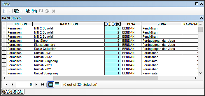

Masukkan shapefile BANGUNAN dan KAVLING BANGUNAN. Jika ingin menghitung rata-rata pada tiap zona, maka ganti semua langkah yang menunjukan layer KAVLING BANGUNAN dan diganti dengan ZONA KAWASAN. Buka tabel atribut layer BANGUNAN dan pastikan sudah ada field Lantai Bangunan.
Field Lantai Bangunan

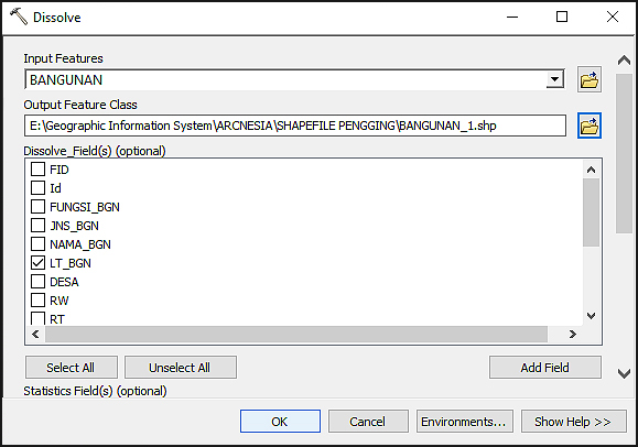

Pilih menu Geoprocessing > Dissolve untuk menggabungkan bangunan yang memiliki kesamaan pada jumlah lantai. Isi input features dengan shapefile BANGUNAN; Output Feature Class dengan nama BANGUNAN_1. Centang field LT_BGN (Lantai Bangunan) pada Dissolve Field. Lalu klik Ok. Bangunan-bangunan yang memiliki kesamaan lantai akan bergabung.

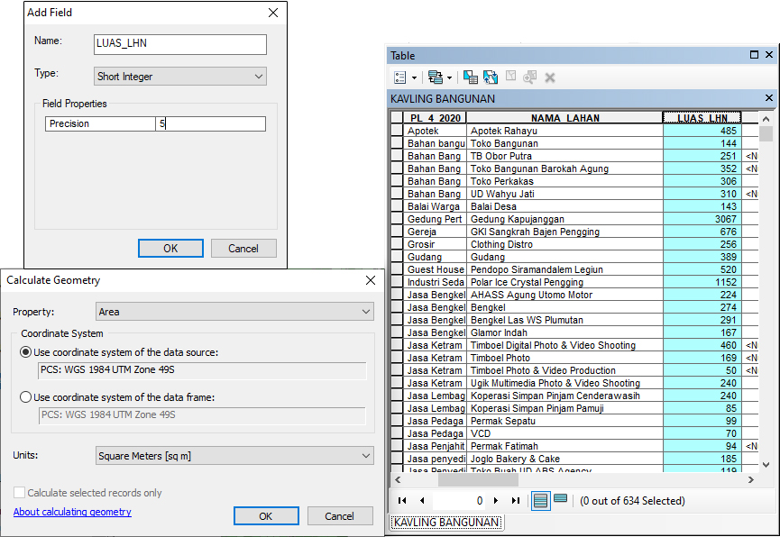

Beralih pada layer KAVLING BANGUNAN, buka tabel atribut pada layer KAVLING BANGUNAN, buat field baru dengan nama LUAS_LHN (Luas Lahan); Type : short integer; nilai precision 5. Setelah itu, klik kanan pada field LUAS_LHN dan pilih Calculate Geometri untuk menghitung luas lahan. Pilih property dengan Area dan pilih units Square Meters. Klik Ok, luas lahan pada kavling bangunan akan terisi.
Menghitung Luas Lahan

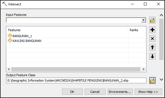

Pilih menu Geoprocessing > Intersect untuk menggabungkan dua feature dan menghilangkan bagian feature yang tidak bertumpangan. Masukan Input Feature BANGUNAN_1 dan KAVLING BANGUNAN; Output Features Class dengan nama BANGUNAN_2; kemudian klik Ok.
Proses Intersect

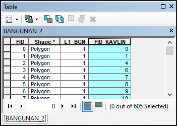

Buka Tabel Atribut pada layer BANGUNAN_2; hapus field yang tidak diperlukan hingga tersisa dua buah field, yaitu LT_BGN dan FID_KAVLIN.
Field LT_BGN dan FID_KAVLIN pada layer BANGUNAN_2

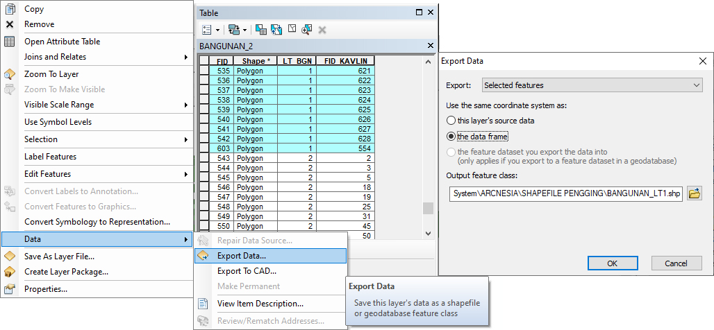

Selanjutnya dilakukan perhitungan luas bangunan yang caranya sama dengan perhitungan luas lahan di atas. Namun, sebelumnya bangunan dipisahkan berdasarkan jumlah lantainya agar mempermudah saat perhitungan luas lantai bangunan. Select semua bangunan Lantai 1 di Layer BANGUNAN_2; lalu export data dengan cara klik kanan layer BANGUNAN_2 > Data > Export Data; Pilih Selected features pada tipe Export, kemudian Coordinat System dengan data frame, dan Beri Output Feature Class dengan nama BANGUNAN_LT1. Klik OK dan akan menghasilkan Shapefile baru.
Ulangi langkah diatas untuk melakukan seleksi pada bangunan lantai 2 hingga lantai tertinggi. Sehingga terdapat 4 shape file baru dengan nama: BANGUNAN_LT1; BANGUNAN_LT2; BANGUNAN_LT3; BANGUNAN_LT4.

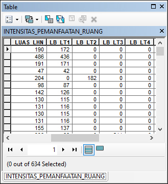

Buka tabel atribut layer BANGUNAN_LT1, tambahkan field baru dengan nama LB_LT1 (Luas Bangunan Lantai 1) dengan tipe short integer dan precision 5. Selanjutnya klik kanan field LB_LT1 dan pilih Calculate Geometri untuk menghitung luas bangunan. Pilih Property: Area dan Units: Square Meters [sq m]. Lakukan hal yang sama pada layer BANGUNAN_LT2 dan seterusnya dengan nama field baru sesuai dengan jumlah lantainya.
Intensitas Pemanfaatan Ruang KDB KLB KDH Rahman HilmyMenghitung Luas Bangunan

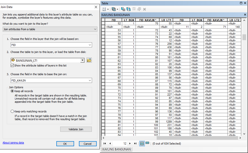

Menggabungkan Tabel
Setelah itu, gabungkan tabel Luas Bangunan pada layer KAVLING_BANGUNAN dengan cara membuka tabel atribut layer KAVLING_BANGUNAN. Pada tabel option, pilih Join and Relates > Join... Akan muncul jendela Join Data. Selanjutnya, isi Poin 1: FID; Poin 2: BANGUNAN_LT1; Poin 3: FID_KAVLIN. Lalu klik Ok. Tabel pada layer BANGUNAN_LT1 telah berhasil dimasukan ke layer KAVLING_BANGUNAN. Gabungkan tabel luas bangunan lagi untuk bangunan lantai 2 dan seterusnya. Semua tabel akan masuk ke dalam layer KAVLING_BANGUNAN.
Memasukan tabel Luas Bangunan pada Layer Kavling Bangunan
Export Kavling Bangunan dengan cara klik kanan Layer Kavling Bangunan > Data > Export Data. Beri nama dengan INTENSITAS_PEMANFAATAN_RUANG. Selanjutnya, Open Atribut Table pada layer INTENSITAS PEMANFAATAN RUANG. Hapus field yang tidak diperlukan hingga menyisakan field LUAS_LHN; LB_LT1; LB_LT2; LB_LT3; LB_LT4.
Tabel Atribut Intensitas Pemanfaatan Ruang

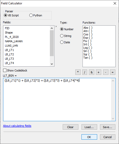

Setelah itu, hitung luas lantai bangunan yang digunakan untuk menghitung KLB dengan cara menambah field baru dengan nama LLT_BGN (Luas Lantai Bangunan) bertipe Short Integer dan precision 5. Setelah mucul field baru, klik kanan pada field LLT_BGN dan pilih Field Calculator. Masukan rumus ([LB_LT1]*1) + ([LB_LT2]*2) + ([LB_LT3]*3) + ([LB_LT4]*4). Klik OK, setelah itu luas dasar bangunan akan terisi.
Field Calculator untuk menghitung Luas Lantai Bangunan

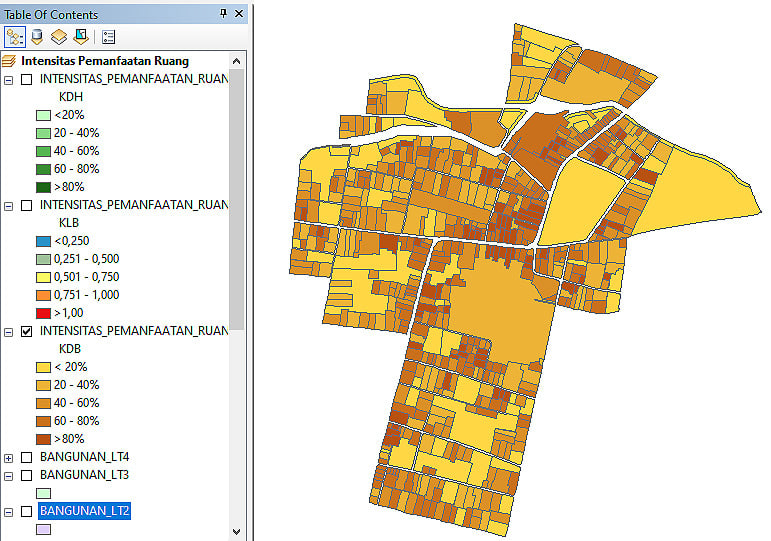

Langkah selanjutnya adalah memberikan style simbology untuk keperluan layouting peta. Buka layer properties pada layer INTENSITAS_PEMANFAATAN_RUANG. Pilih tab Simbology, setelah itu pilih Show: Quantities > Graduated Color. Pada box Field pilih Value: KDB; Normalization: none; dan Color Ramp: Bebas. Tentukan jumlah klasifikasi sesuai dengan yang dibutuhkan dan klik Classify untuk mengatur panjang kelas klasifikasi. Untuk mengganti angka desimal menjadi persen, ganti nilai pada label dengan persen. Klik OK.
Intensitas Pemanfaatan Ruang KDB KLB KDH Rahman HilmyPemberian Style Simbologi KDB

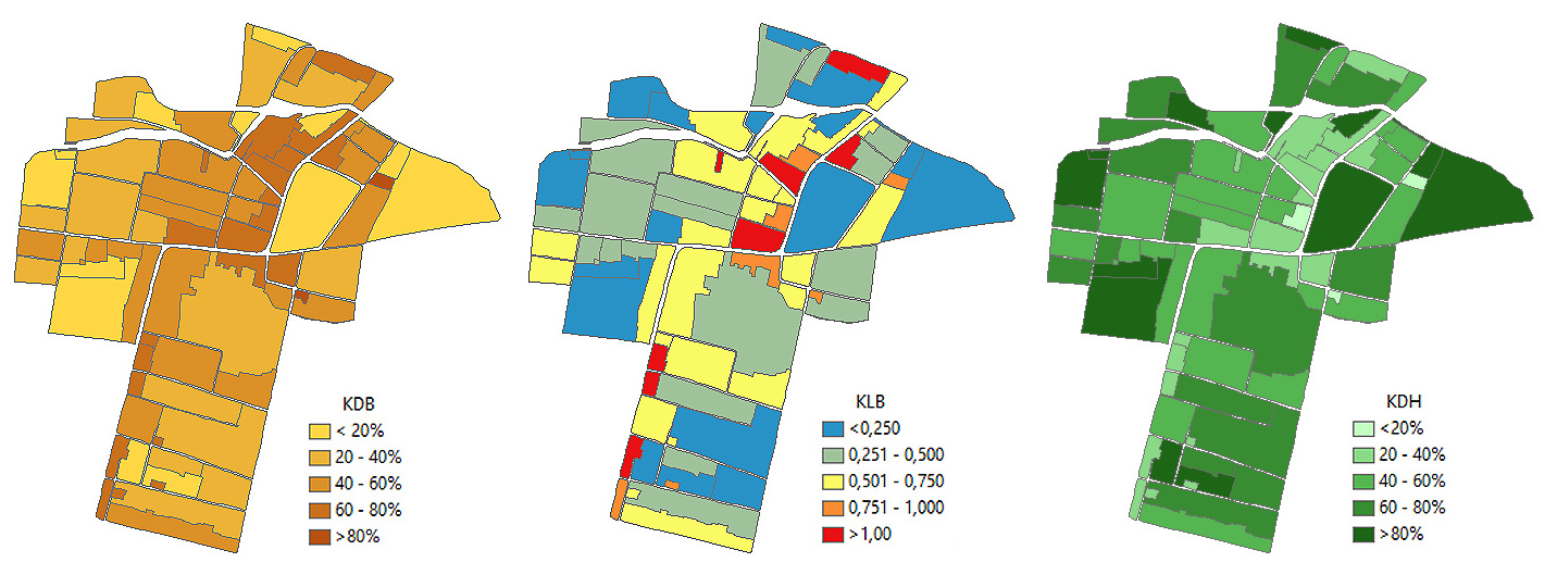

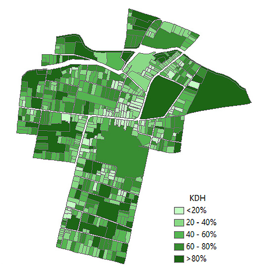

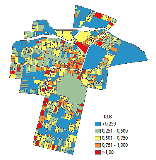

Lakukan hal yang sama pada KLB dan KDH. Berikut merupakan tampilan layer setelah diberi Style Simbology.

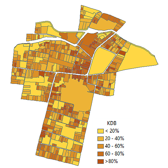

Berikut merupakan hasil dari pemberian style pada KDB, KLB, dan KDH. Selanjutnya bisa dilakukan layouting peta untuk menghasilkan Peta Intensitas Pemanfaatan Ruang Eksisting.
Nilai KDB pada tiap kavling
Nilai KLB pada tiap kavling
Nilai KDH pada tiap kavling
Berikut merupakan hasil dari intensitas pemanfaatan ruang pada peruntukan blok / zona kawasan dengan cara yang sama.
Nilai Intensitas Pemanfaatan Ruang Pada Tiap Blok / Zona
