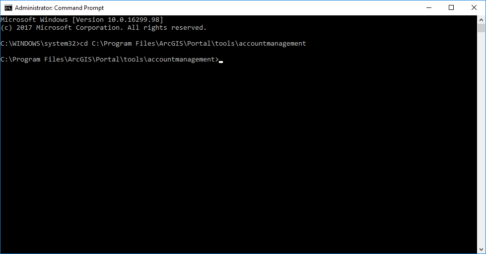

2. Silahkan menuju C:\<directoryfile>\ArcGIS\Portal\tools\accountmanagement, di dalam folder ini masih terdapat tools lainnya.
Gambar 1. Tampilan Command Prompt.

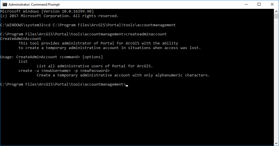

3. Ketikkan cd C:\<directoryfile>\ArcGIS\Portal\tools\accountmanagement, lalu ketikkan CreateAdminAccount create
-u<username> -p<password>. Enter.
Gambar 2. Tampilan command createadminaccount.
Tampilannya sebagai berikut:
Gambar 3. Tampilan command untuk membuat user administrator baru.

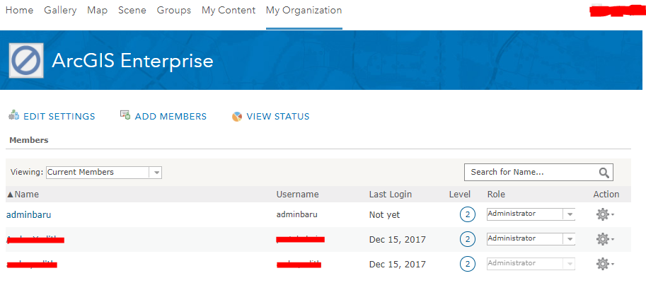

4. Silahkan masuk ke alamat portal ArcNesian, login dengan menggunakan akun tersebut. Kemudian cek di menu My Organization, akun tersebut otomatis akan terdaftar sebagai Administrator.
Gambar 4.User otomatis terdaftar sebagai Administrator.
