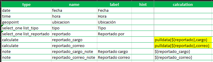

Vi tu curso de survey 123 que está en la comunidad y tus ejemplos de trabajar con listas grandes usando *.csv >200 elementos. Te agradezco por compartir tus conocimientos! . Estoy trabajando con una lista pequeña para un reporte, < 30 elementos

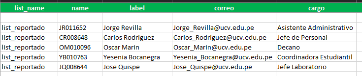

Tengo una lista de personal, con sus correos y sus cargos en la hoja de CHOICES
En mi formulario, requiero que al elegir al usuario, automáticamente obtenga el dato de correo y cargo que está establecido en la lista, pero no me funciona con el pulldata, considero que mi fórmula es incorrecta.
Agradeceré tu apoyo con la solución del caso.
Saludos.
Kennet.
IsmaelChivite
Esri Notable Contributor
Hola!
Echale un vistazo a esto: https://www.youtube.com/watch?v=CTq-ux2v5ds   No estas utilizando pulldata() correctamente.
Veo dos opciones:
  1. Crea un archivo CSV que puedas utilizar tanto para rellenar la lista como para hacer los calculations con pulldata()
  2. Deja la lista de personal en XLSForm-Choices y utiliza pulldata() para hacer los calculations
En ambos casos necesitas un CSV.
