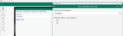

He investigado y esta es una de las soluciones https://support.esri.com/es-es/knowledge-base/problem-a-hyperlink-in-arcgis-survey123-opens-the-websi-000020436 que da el soporte de Esri, pero es para poder enlazar un link al botón, si funciona pero el problema es que al momento de querer abrir la siguiente encuesta me lleva al sitio web de survey 123 de la encuesta, pero al no tener internet durante mi levantamiento se vuelve una opción descartada.
También intenté generar un link no con "https:.." si no con el Id de la encuesta que te da en el Arcgis Online concat('arcgis-survey123://?itemID=e4c6e87ec6174b5ba049a7a22f3c9c86&field:ID_PREDIO=', ${id_predio})
pero al momento de colocarlo, no me redijire a la encuesta
