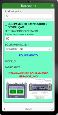

PedroDauanny
Eu resolve criando novas variaveis de texto com as imagens e introduzindo uma condição relevante para aparecer a imagem selecionada, conform a pergunta de seleção.
