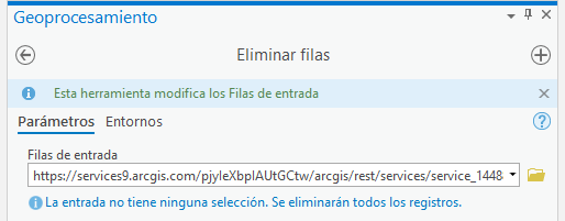

Buenas tardes @IsmaelChivite , retomo este hilo porque intento borrar varios registros seleccionados de un FL creado desde Survey Connect usando ArcGis Pro pero no encuentro la manera de hacerlo ya que siempre me aparece inoperativa la opción de "Eliminar filas".
Mi intención es barrar registros aleatorias sin tener que borrar todos los registros tal y como me ocurre ahora ya que al seleccionar la herramienta de geoprocesamiento "Elimiar filas" y seleccionar el FL desde el Portal, siempre me indica con un mensaje que "La entrada no tiene ninguna selección. Se eliminarán todos los registros"
Mi pregunta es la siguiente. ¿Cuál sería la forma correcta de eliminar un bloque de filas sin tener que borrar todas?
