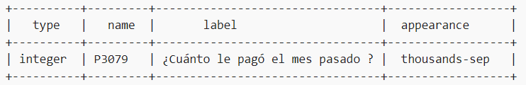

Hola, necesito poder ver en el survey un número que contiene miles separado ya sea por punto o por espacios, para que a la hora de ver el resultado sea más fácil leer el dígito.
Ejm: Actualmente el campo da como resultado 6948390, quisiera poder verlo como 6 948 390.
Utilice en el campo de apariencia la siguiente función "thousands-sep" sin embargo no tengo el resultado deseado.
Alguno ha realizado algo parecido que me pueda solucionar,
Gracias
