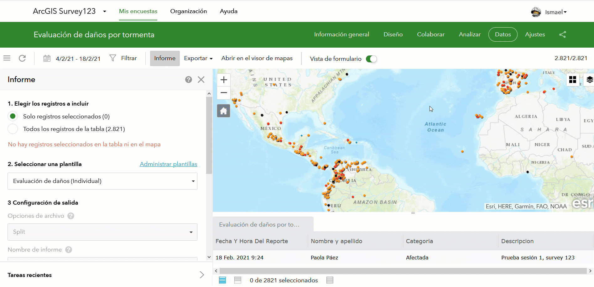

Survey123 incluye un motor de informes que le permite crear documentos profesionales a partir de los datos recogidos con sus encuestas y formularios. Usted puede configurar plantillas de informe e incluir mapas, fotos, firmas, tablas y otra información en estos documentos.

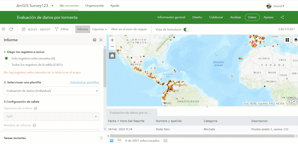

Los informes se pueden generar de manera interactiva desde la pestaña Datos del sitio web de Sruvey123, o de manera automática a través de Integromat.
En esta sesión introduciremos nociones básicas para sobre este motor de informes y le enseñaremos a crear sus propias plantillas.

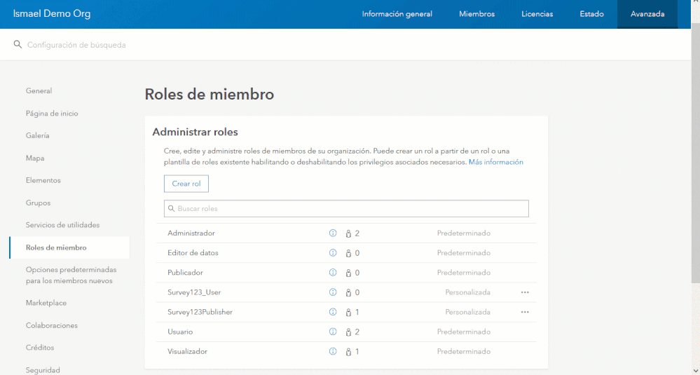

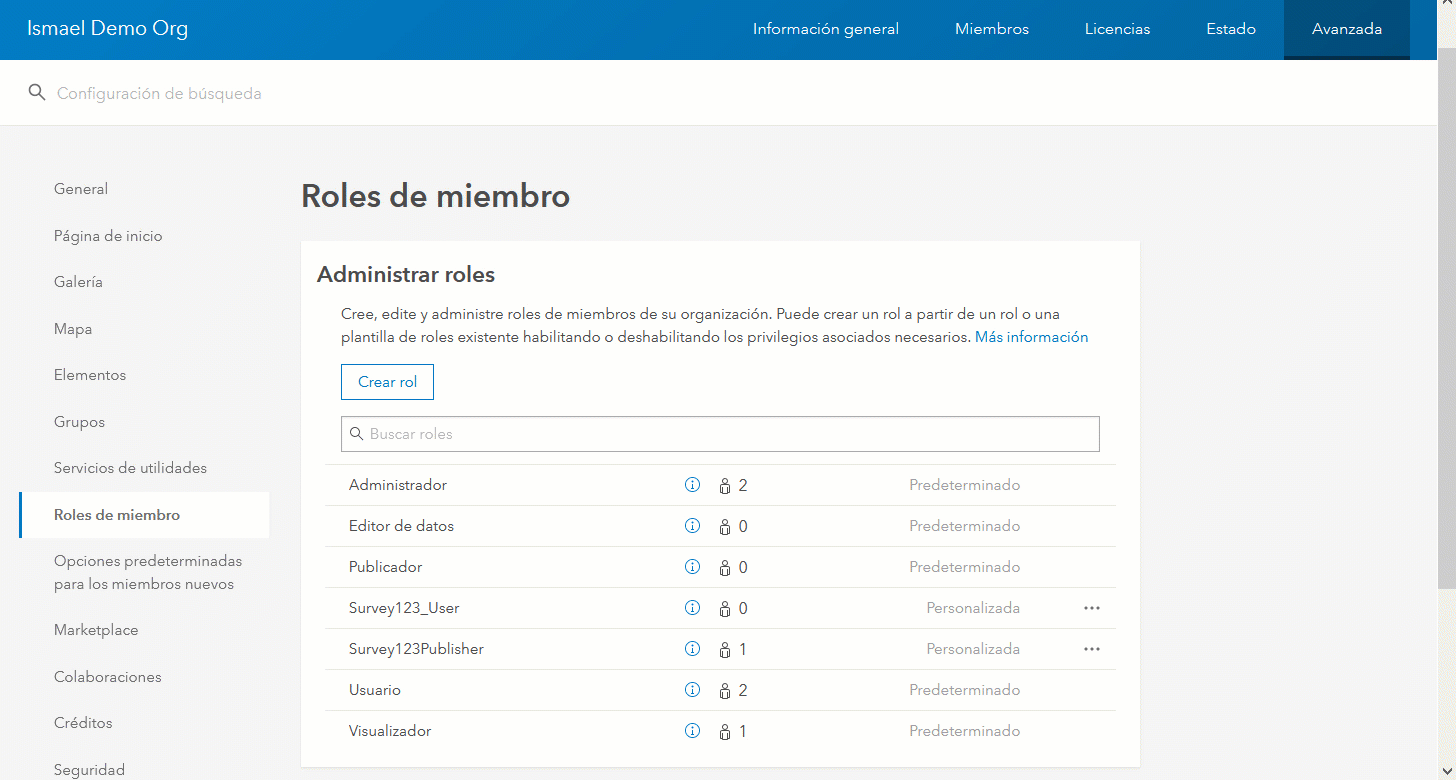

Cuando intento crear un informe, un dialogo me indica que no tengo privilegios. ¿Qué hago?
El administrador de su organización debe activar los privilegios en su cuenta para que pueda generar informes. Este privilegio se encuentra en la categoría Contenido Premium de su rol como se indica en la siguiente anmación.

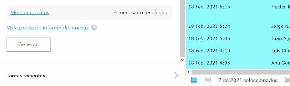

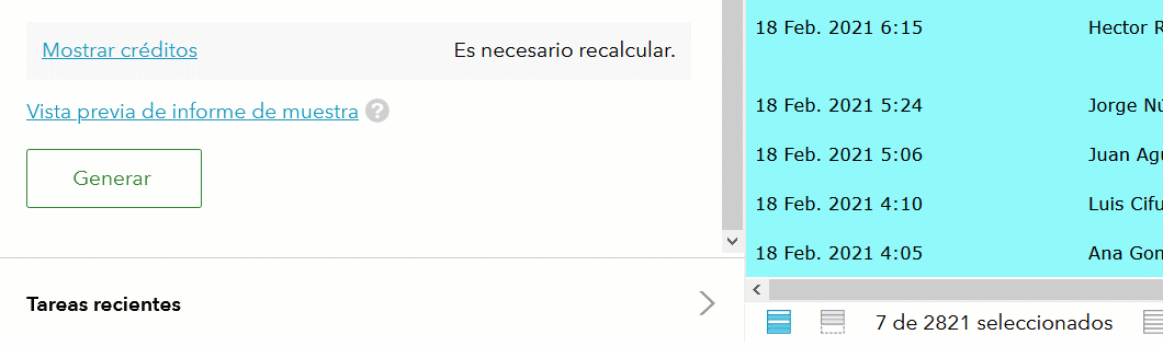

El panel de informes en el sitio web de Suvey123, tiene una opción para que pueda calcular el coste en créditos antes de generar la petición.

Si. Cuando usted aplica una plantilla individual a varios registros, puede decidir si quiere crear un archivo independiente por cada registro, o si quiere consolidar todos los informes en un solo documento.   El coste en créditos es el mismo en las dos opciones.
¿Puede un usuario del tipo Viewer generar informes?
Si, pero su Rol debe tener activado el privilegio para crear informes Survey123.

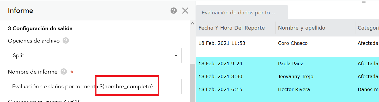

¿Cuando se generan muchos informes individuales, es posible configurar el nombre de los archivos generados para que contengan un código o identificador del registro que está mostrando cada informe?
Si. Puedes añadir un marcador de texto al nombre del informe desde el panel del sitio web de Survey123 como se indica en la siguiente imagen:

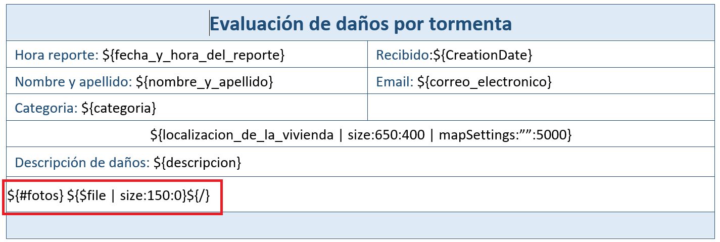

¿Si yo ya tengo un modelo de formulario en Microsoft Word, puedo utilizarlo como plantilla?

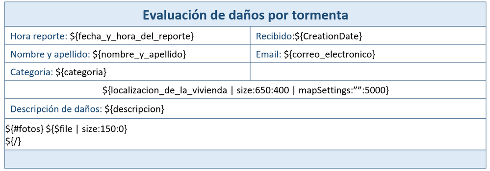

Si, pero usted tiene que introducir los marcadores de texto apropiados, para el que el motor de informes de Survey123 pueda insertar datos de su survey.
¿Dónde está la lista de marcadores de texto que puedo utilizar con mi formulario?
Utilice la referencia rápida. La puede abrir desde el administrador de plantillas como se muestra a continuación.
La referencia rápida le muestra los marcadores de texto más comunes. Si quiere un listado de expresiones más completo, refiérase a la ayuda.
¿Yo he creado un formulario con Survey123 Connect, puedo crear informes?
Si. De hecho, usted puede utilizar la referencia rápida para obtener los marcadores de texto, tal y como mostramos hoy en la sesión.
¿Cómo puedo controlar la escala del mapa y su tamaño?
Aquí van algunos ejemplos:
Muestra un mapa con 400 pixeles de ancho y 300 de alto, a escala 5.000, centrado en su registro.
${localizacion_vivienda | mapSettings:"":5000 | size:400:300 }
Muestra el web map con identificador 10df2279f9684e4a9f6a7f08f con 400 pixeles de ancho y 300 de alto, a escala 5.000, centrado en su registro.
${loc_vivienda | mapSettings:" 10df2279f9684e4a9f6a7f":5000 | size:400:300 }

Los marcadores de texto toman mucho espacio ¿Qué puedo hacer para que encajen bien en las casillas que yo tengo definidas en mi plantilla?
Dado que el marcador se va a reemplazar con datos de su formulario en el informe final, lo realmente importante es saber si los datos de su formulario caben en la casilla.  De cualquier manera, usted puede crear un marcador de texto y cambiar el tamaño de la fuente para hacerlo mas pequeño. Cuando haga esto, aplique la fuente y color que usted desea en el informe final en el símbolo de dólar de su marcador de texto. Por ejemplo, el siguiente marcador de texto insertara la fecha del reporte en color azul y al tamaño del símbolo de dólar:
${fecha_y_hora_del_reporte | format:"MM/DD/YYYY HH:mm"}

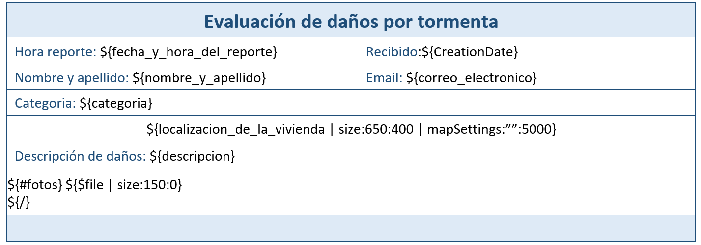

¿Cómo hago para mostrar una colección de fotos en disposición horizontal?
Añada la instrucción para mostrar las fotos de una pregunta en una sola línea como se muestra a continuación.  El motor de informes mostrará tantas fotos como sea posible en una sola línea y cuando no haya espacio las añadirá en la siguiente línea.
Si quiere mostrar las fotos una encima de otra, utilice esta sintaxis:
