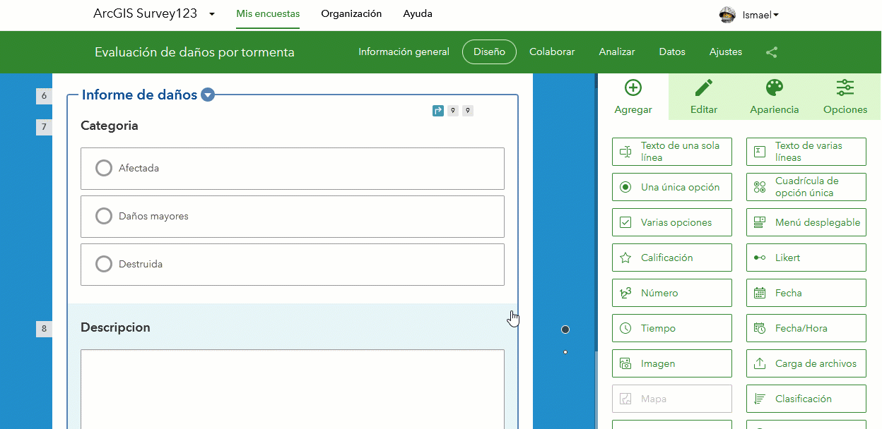

¿Cómo puedo controlar la visibilidad de una pregunta o grupo de preguntas en el diseñador web de Survey123?
En el diseñador web de Survey123, usted puede controlar la visibilidad de preguntas y grupos de preguntas en base a una selección hecha sobre los siguientes tipos de preguntas: Una única opción, Calificación, Menú desplegable y Likert.
Para crear la regla de visibilidad condicionada, seleccione primero la pregunta sobre la que se va a hacer la selección, y active el dialogo Definir regla

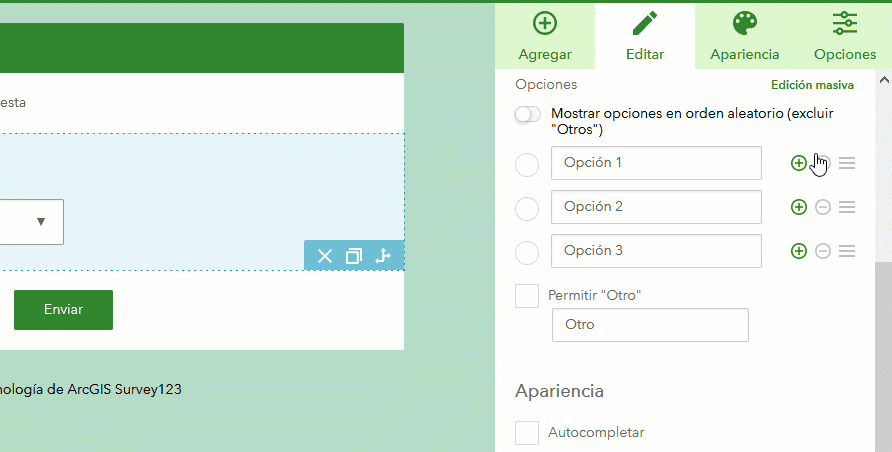

¿Cuál es la manera más efectiva para importar una lista de valores larga en un menú desplegable?
Utilice la opción Edición masiva, como se muestra en la animación.

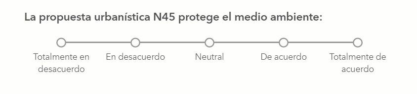

¿Qué es el tipo de pregunta Likert?
Las escalas de Likert se utilizan frecuentemente para la elaboración de encuestas en ciencias sociales. Es una escala psicométrica donde el usuario especifica su nivel de acuerdo o desacuerdo con una enunciación.

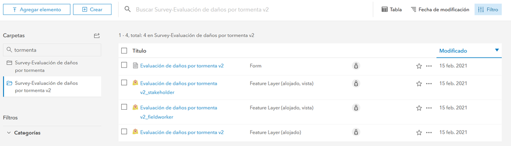

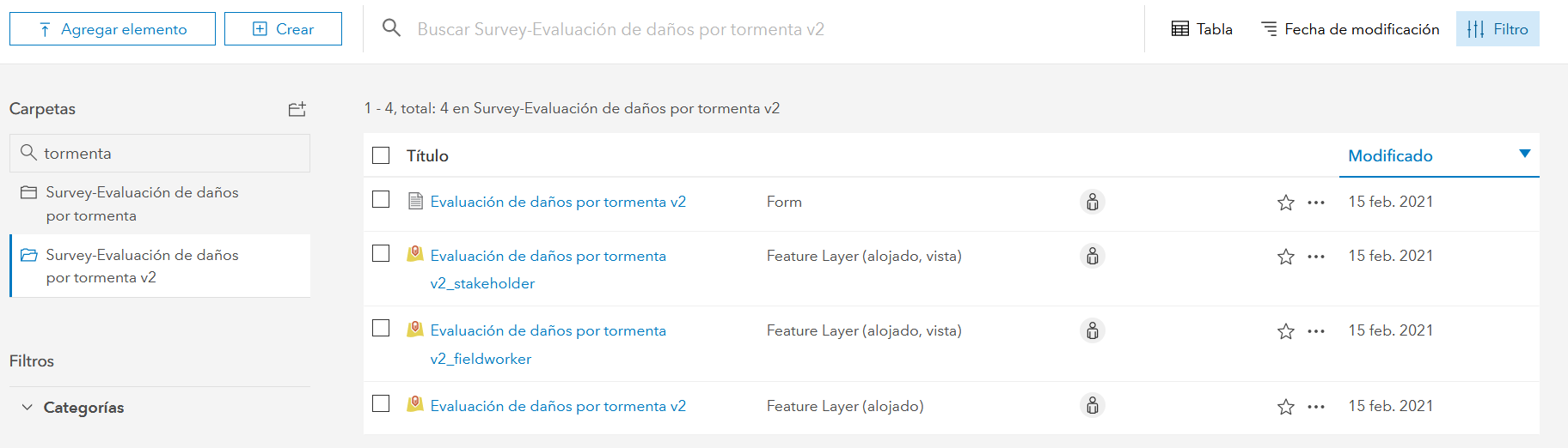

Observo que por cada encuesta creada con Survey123, se crea una carpeta en mi cuenta de ArcGIS. ¿Para qué sirven los elementos creados en esta carpeta?
Es cierto, cuando usted genera una nueva encuesta, Survey123 crea una nueva carpeta y en ella se guardan varios elementos. La siguiente imagen muestra la carpeta creada después de hacer el ejercicio.
El elemento de tipo formulario (Form) almacena las preguntas de su formulario, así como sus reglas de validación. Este elemento, representa el formulario propiamente dicho.
El elemento capa alojada (Feature layer (alojado)), almacena las respuestas de los usuarios a su formulario. Es decir, este elemento representa los datos de su formulario. Es importante resaltar que generalmente este elemento no se debe compartir.
Los elementos capa de vista alojada (Feature layer (alojado, vista)) son utilizados por Survey123 para compartir los datos de su formulario. Hay dos tipos de elementos capa de vista alojada:
  • Fieldworker: Este elemento es utilizado por las aplicaciones Survey123 (web y de campo) para acceder a los datos de su encuesta. Esta capa de vista tiene activados permisos de edición, para que los usuarios puedan añadir nuevos datos a la capa alojada.
  • Stakeholder: Este elemento es utilizado por el sitio web Suvey123 para permitir la consulta de datos.
Todos los elementos de esta carpeta son gestionados por Survey123. No es recomendado que usted haga modificaciones en estos elementos, o que los comparta manualmente. Si usted quiere compartir su formulario y datos, utilice la pestaña Colaborar. No es recomendado que usted comparta los elementos de esta carpeta manualmente desde la aplicación ArcGIS.
Si usted desea utilizar los datos de su encuesta Survey123 desde otra aplicación de ArcGIS como ArcGIS Dashboards, Experience Builder u otra, se recomienda que usted cree una nueva de vista alojada sobre la capa alojada. No es recomendado que usted comparta la capa alojada.

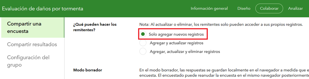

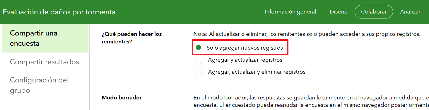

¿Cómo puedo proteger mis datos cuando la encuesta se comparte públicamente?
En la pestana Colaborar, seleccione la opción Solo agregar nuevos registros como se describe a continuación. Para más información consulte este blog.

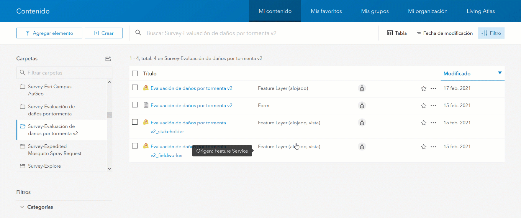

Estoy apuntado en este taller y estoy preparando un cuestionario sencillo para que alumnos de Secundaria Obligatoria valoren el mobiliario urbano de su barrio.
Ya tengo el formulario preparado. Al subirlo a la cuenta de AGOL, veo que hay tres features services:
1. mobiliario urbano_fieldworker feature layer (alojado, vista)
2. mobiliario urbano_stakeholder feature layer (alojado, vista)
3. mobiliario urbano feature layer (alojado)
¿qué función tiene cada uno de ellos?
¿Cuál los tres debo de subir al web map para visualizar, sólo para visualizar, a través de Visor Básico, las respuestas del cuestionario?
¿Los dos primeros (fieldworker y stakeholder) tiene que estar en Recopilación de datos de datos público: Aprobado para recopilación de datos público?
Agradeciendo de antemano todo el interés tomado en mi asunto, quedo a la espera de tus noticias.
Un cordial saludo
Carlos Guallart
IsmaelChivite
Esri Notable Contributor
@cguallart  Hola Carlos. Buenisima pregunta. He anadido la respuesta en la seccion "Trabajando con datos Survey123" en el articulo de arriba.
Mi recomendacion es:
  • Nunca compartas la capa feature layer alojada o ninguna de las capas vista (stakeholder o fieldworker) desde la aplicacion ArcGIS.
  • Para compatir tu formulario y resultados de la encuesta, utiliza siempre el sitio web de Survey123
  • Si deseas anadir datos de tu formulario en un web map, recomiendo que crees una nueva capa de vista y anadas esa vista al web map.
  • No compartas el feature layer alojado. Comparte siempre una vista.
Mas detalles arriba

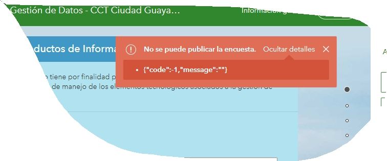

CesarRosales
Estimado Ismael
Antes que todo un cordial saludo. quería consultarte algo: realicé un formulario sencillo via web, y tengo un error en el mismo que no me permite publicar, me gustaría saber como poder resolverlo. saludos cordiales
Cesar
IsmaelChivite
@CesarRosalesHola! Todavia tienes el problema?
CesarRosales
estimado Ismael: pues si, todavía tengo el problema. en la sesión de hoy deje esa pregunta: porque con una licencia corriente, se puede cargar una archivo XLS y publicar sin problema y en una sesión de ArcGISE da errores y no se puede publicar (ojo: el mismo archivo), gracias por tu atencion...

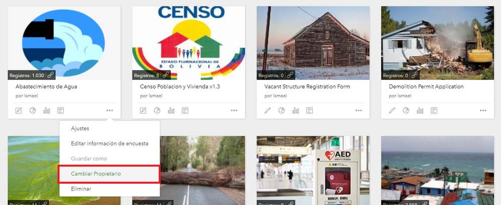

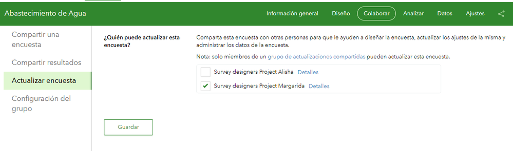

Hola a todos, tengo una inquietud, se puede pasar un formulario creado con un usuario, a otro usuario, sin perder las encuestas.
IsmaelChivite
@Emilio_AmadorOchoa_Valarezo
En ArcGIS, solo usuarios con permisos de administracion pueden cambiar el propietario de una encuesta. La opcion para cambiar el propietario de una encuesta esta disponible cuando el usuario que esta logeado tiene permisos de administracion, como se muestra en esta imagen:
Adicionalmente, si usted tiene un grupo de actualizaciones compartidas, puede compartir su encuesta con otros usuarios para que puedan modificar la encuesta, desde la pestana Colaborar.
IsmaelChivite
@CesarRosales  Pongase en contacto con el equipo de Soporte Tecnico de su distribuidor para que puedan evaluar que aspecto de su configuracion de ArcGIS Enterprise esta causando el problema. Gracias.

Hola, espero que no sea tarde para esta pregunta.
Tengo un formulario y agregue selección única, ejemplo:
Seleccione el incidente: Trafico        Asesinato         Ambiental
Cada uno abre ahora una matriz de selección diferentes, es aquí el problema, en este momento no he enviado los resultados, pero cambio a otro por ejemplo Asesinato y me cambia la matriz de selección PERO me deja activa (a la vista) la anterior matriz de "Trafico", ¿Qué me pasó? por que no se cierra automáticamente al cambiar mi selección las matrices de selección secundaria.
