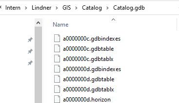

Allgemein: Eine Geodatabase wird im Dateiexplorer deines Betriebssystems zwar als Ordner mit der Endung .gdb angezeigt und du kannst diesen Ordner auch öffnen. Da sind allerdings nur kryptisch benannte Dateien drin, mit denen du nichts anfangen kannst. Erst in ArcGIS Pro kann die GDB als solche erkannt und geöffnet werden.
Wenn du in diesem Ordner Shapefiles und Layer hast, ist irgendwas schiefgelaufen. In dem Fall würde ich die Layer und Shapefiles (mitsamt allen dazugehörigen Dateien: .cpg, .dbf, .prj, .sbn, .sbx, .shp, .shp.xml, .shx) in einen anderen Ordner verschieben.

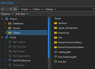

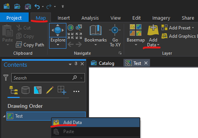

  2. Mit Rechtsklick auf die Karte im Inhaltsverzeichnis oder über den "Add Data"-Button kannst du Daten hinzufügen:
    In dem Auswahlfenster werden Geodatenbanken (Ordner mit .gdb Endung) als solche erkannt und können wie normale Ordner geöffnet werden. Für Shapefiles wird hier nur die .shp-Datei angezeigt.
    Du kannst hier eine oder mehrere Dateien auswählen und mit Klick auf OK in die aktive Karte laden.

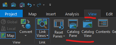

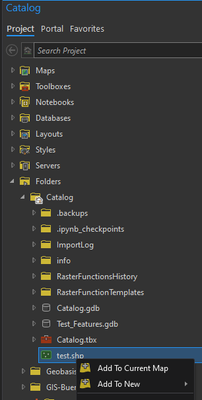

  3. Alternativ kannst du auch die Katalog-Ansicht oder das Katalog-Fenster benutzen.
    Auch hier kannst du zu deinen Layern / Shapefiles / Featureklassen navigieren und sie mit Drag-&-Drop oder per Rechtsklick in die Karte laden.
