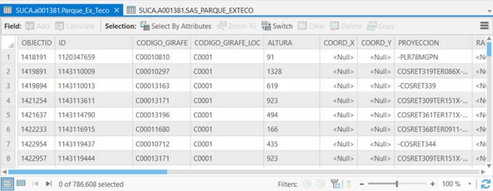

Encontré un comportamiento que parece un issue en ARCGIS PRO 2.8 sobre las vistas.
Al abrirlo como “atribute  Table”, en vez de ver todos los registros solo se muestran los que tienen Geometría
Fig1: SUCA.a0031381.Parque_Ex_Teco es una vista que tiene 2.816.153 registros, en la imagen se observa que ARCGIS PRO solo muestra 786.608 registros.

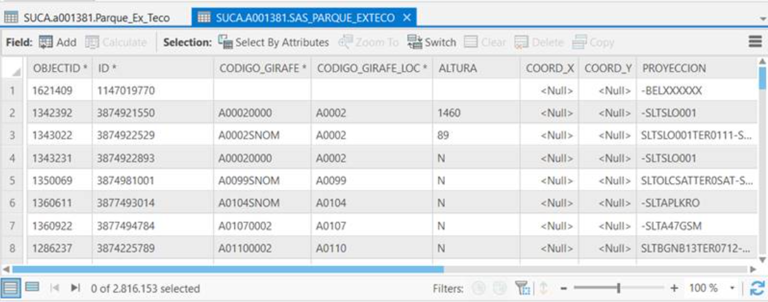

Esto no ocurre si lo que se visualiza es un Feature Class
Fig2: SUCA.A001381.SAS_PARQUE_EXTECO es el FEATURE CLASS con los 2.816.153 registros que participan en la vista anterior.

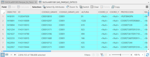

Finalmente, probando hacer un query por atributo dentro de Arcgis PRO “select all”, muestra todos los registros pero trae una información errónea de cantidad en el pie
Fig4: Elige + de -

Hola Roman,
Cuando tu hablar de tienen Geometria o no tienen Geometria, te refieres al atributo SHAPE? O la COORD_x y la COORD_y están vacías?
Saludos Rob
Hello Roman,
When you talk about having Geometry or not having Geometry, do you mean the SHAPE attribute? Or the COORD_x and the COORD_y are empty?
Robert Burke
RomanEtulain
Hola Rob,
Exacto, cuando me refiero a que no tienen geometría, quiero decir que el atributo SHAPE tiene el valor NULL.
Saludos.
