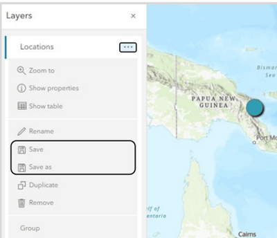

Do you need to make a separate copy of the layer, or do you simply want to reuse the form in other maps
If that’s the case, you can save the form to the layer to following the steps in this article on Editing made easy
  1. Open the map in Map Viewer,
  2. Select the layer,
  3. Click ...
  4. Click Save as... and provide a name.
  5. Add the saved layer to other maps and the form will be intact.

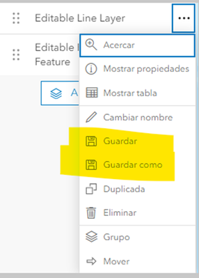

¿Necesita hacer una copia separada de la capa o simplemente desea reutilizar el formulario en otros mapas? Si desea reutilizar el formulario, puede guardarlo en la capa en Map Viewer siguiendo los pasos de este artículo Editing made easy:
