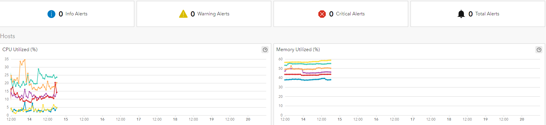

Buenos días.
Hace ya más de 5 días que el ArcGIS monitor dejó de reportarme datos y todos mis componentes están en el estado "Error", sin embargo, los agentes se encuentran en normalidad (conectado) pero mis componentes no. Ya he validado mi infraestructura y hay comunicación entre mis servidores y base de datos y todas las licencias están vigentes. ¿Qué puede estar pasando? Muchas gracias.

LuisCarlosBezaiBelloBarrios
Hemos identificado que al parecer se debe a que el ArcGIS Monitor no está realizando la creación de las tablas donde se aloja la información diariamente. La solución fue reinstalar debido a que no se encontró manera de que esta tarea se volviera a ejecutar automáticamente en las madrugadas, siempre lo bloqueaba algo más. Hemos actualizado a la última versión y todo va bien.
