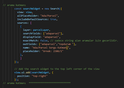

Hello I'm new here. I search for layers with "esri/widgets/Search".
1845
7
04-30-2024 06:59 AM
emreaktas1
  • Merhaba burada yeniyim.
  • Katmanları "esri/widgets/Search" ile arıyorum.
  • Bu widget'ı istediğim konteynere nasıl yerleştirebilirim?
  • Örnek kod aşağıdaki gibidir.
    View.ui.add dosyasında konteyner kimliğini vermeme rağmen kullanamıyorum.
JoelBennett
MVP Regular Contributor
If you want to place the Search widget in a container of your choosing, you should specify the ID of the container (or a reference to the container element) in the container property of the widget's constructor.  In this case, you would also not use view.ui.add.
const searchWidget = new Search({
    view: view,
    container: "myElementID",
    allPlaceholder: "Enter Search Text",
    //etc
