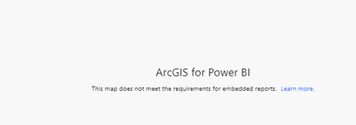

BilelKhelil
Bonjour j'ai voulu mettre mon rapport sur le share point mais vos carte ne marchent pas pourquoi ?? Comment faire ???
JonEmch
Hi there! Would you mind re posting this as its own question?? How are you trying to add data to your cards?
Keep on keeping on!
BilelKhelil
Bonjour, merci pour votre réponse voici ce que la carte me donne comme problème, avez vous une solution ?
Je ne sais pas comment résoudre ce problème
JonEmch
Hey there,
Recently the way ArcGIS for PowerBI works with web embedding has changed, reports must now conform to the prerequisites listed here:
https://doc.arcgis.com/fr/power-bi/design/publish-to-web.htm (in French!)
Once you fulfil the requirements, your report should work again.
Keep on keeping on!
