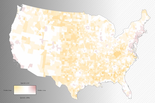

Beer vs Wine
In een symbologie is het mogelijk om verschillende variabelen combineren. Zo ook die van één van de belangrijkste vragen op de wereld: waar wordt er meer bier gekocht en waar meer wijn? Twee variabelen die je hierbij zou kunnen gebruiken is het de hoeveelheid gekochte bier en wijn en het bedrag dat hieraan wordt uitgeven. Door dit soort gegevens te combineren kan je een fenomeen meer of minder uitlichten. Eén van de grootste tips kwam bij dit onderdeel naar al voren: Format color scheme: the Gateway to Awesome Magic! In deze blog is te lezen hoe je dit kan doen.
  • Op dit moment is er binnen Esri Demographics al consumentendata van Michael Bauer Research beschikbaar, waarmee je dit soort informatie zou kunnen opvragen. Binnenkort zal hier ook data van 4orange bij komen, zodat je vergelijkbare analyses voor Nederland zou kunnen maken.
  • Je kan deze data dan combineren met eigen data of al beschikbare ArcGIS Content gebruiken, bijvoorbeeld:
Afbeelding 1: hoeveelheid bier (geel) en wijn (paars) en de uitgaven hieraan (hoe hoger, hoe minder transparantie).

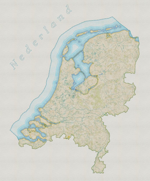

Watercolor
Eén van mijn favoriete stijlen: de Watercolor-stijl. John vertelt in zijn blog hoe deze stijl is opgebouwd. Het is ook mogelijk om deze stijl door te trekken in afbeeldingen en teksten die je een lay-out plaats, zodat de kaart uniform is. Afhankelijk van de schaal zou je de watercolor-stijl bijvoorbeeld kunnen toepassen op de:
  • BGT (1:500 tot 1:5.000)
  • BRT (1:5.000 tot 1:1.000.000)
Afbeelding 2: Watercolor-stijl toegepast op Nederland.

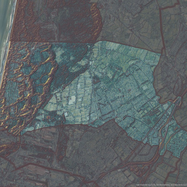

Imhof-Like Topography
Eduard Imhof was een bekende cartograaf uit Zwitserland die veel met reliëf werkte. Aangezien wij ook in een bergachtig land leven met een open beschikbare hoogtekaart van Nederland, kan deze stijl natuurlijk ook goed worden toegepast in Nederland. In deze blog maakt John verschillende lagen op basis van één Digital Elevation Model (DEM), wat een mooi resultaat geeft als je deze lagen combineert. Zelf hebben wij lagen uit de AHN al met verschillende rasterfuncties in ArcGIS staan. In zijn blog noemt John een aantal "ingrediënten", hierbij de "ingrediënten" met een Nederlands sausje:
Afbeelding 4: Hoogte in de Gemeente Heemskerk waarbij een Hillshade, Hillshade (multidirectional) en Mist-laag op basis van de Imhof-stijl worden gecombineerd. Door de gemeentegrenzen toe te voegen en filters te gebruiken kan je een gemeente beter uitlichten.
