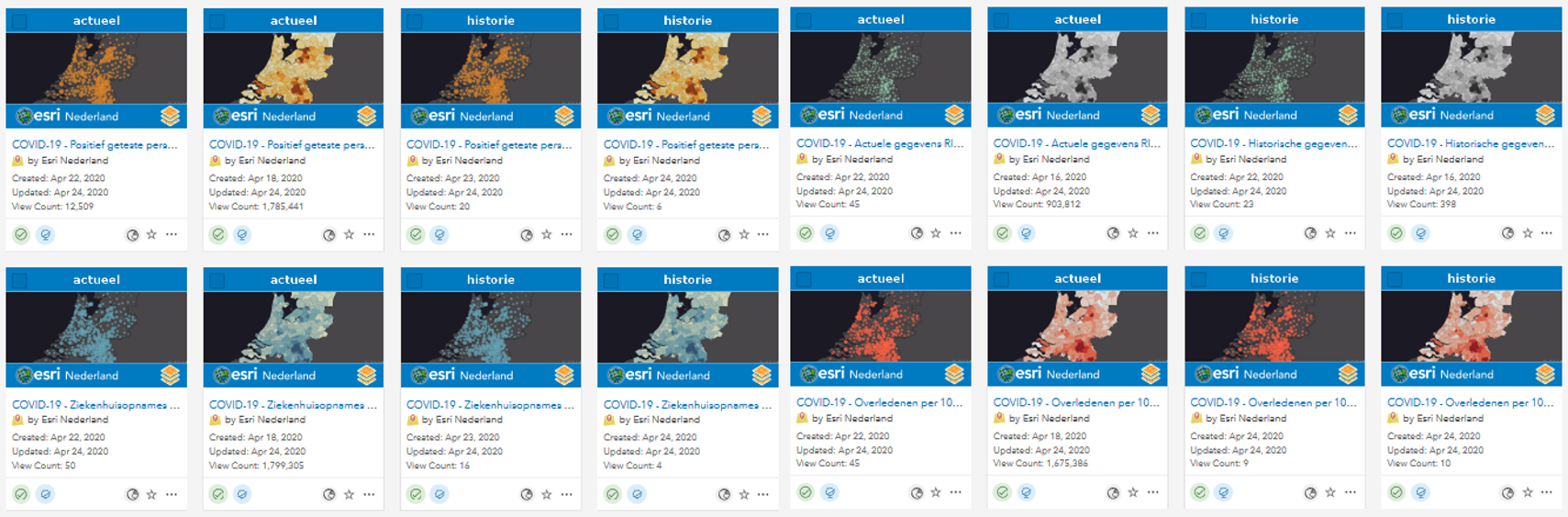

Illustratie door Maud Soetens
Publiceer eerst een laag met vlakken, een laag met punten en tabel met data. Voeg de laag met vlakken of punten toe aan de kaart en ga naar “Analyse”. In de “Gegevens samenvatten”-categorie is de tool “Objecten koppelen” te vinden. In deze tool geef je aan welke lagen je wilt koppelen. Als doellaag geef je hierbij de vlakken of punten op en als laag om samen te voegen met de doellaag de tabel met data. Bij de volgende stap kies je het veld waar de join op koppelt. In dit geval hebben we gekozen voor het gemeentenummer. Gemeentenamen zijn namelijk gevoeliger voor de schrijfwijze, dus het is aan te raden te koppelen op nummers. Hierna is het mogelijk om te kiezen voor een één-op-één join of een één-op-vele. In dit geval hebben wij de analyse een keer met beide opties gedaan: één-op-vele voor de historische data en één-op-één voor de actuele data. Bij één-op-vele worden alle records die bij een bepaalde gemeente horen gekoppeld. Bij één-op-één is het mogelijk om te sorteren op een bepaald veld, in dit geval op de nieuwste datum. Helemaal onderaan vind je de optie om het resultaat op te slaan als gehoste objectlaag weergave. Het wordt hiermee dus een nieuwe service die gegevens uit beide bronlagen combineert in een weergave. Deze weergave kan je vervolgens weer registreren in het portaal met verschillende visualisaties en/of pop-up informatie.
Op deze wijze kan je verschillende items maken die verschillende informatie tonen, maar allemaal naar dezelfde bron verwijzen. Hierdoor hoeft dus nog maar één tabel dagelijks worden bijgewerkt met de nieuwe cijfers van het RIVM. Op dit moment betekent dit dat er 16 lagen worden geactualiseerd: de weergave zelf en de geregistreerde lagen met positief geteste personen, ziekenhuisopnamen en overledenen. Zowel voor de huidige dag, als de tijdreeks als punten en vlakken. Bij de één-op-één weergave wordt direct herkend dat er data van een nieuwere dag beschikbaar is en vanaf dat dat moment wordt dit getoond in de weergave.
Voor snel veranderende data met weinig veranderende geometrie wordt een hoop opslag en tijd bespaard door dit als join-weergave te hosten. De weergaven van gehoste objectlagen met joins verbruiken namelijk geen credits voor analyse en opslag (de oorspronkelijke analyse kost wel credits). Om deze analyse te kunnen doen zijn wel een paar voorwaarden van toepassing: beide lagen moeten gehoste objectlagen zijn waarvan je zelf eigenaar bent en er moet een koppeling plaatsvinden op basis van attributen en niet op basis van geometrie.
