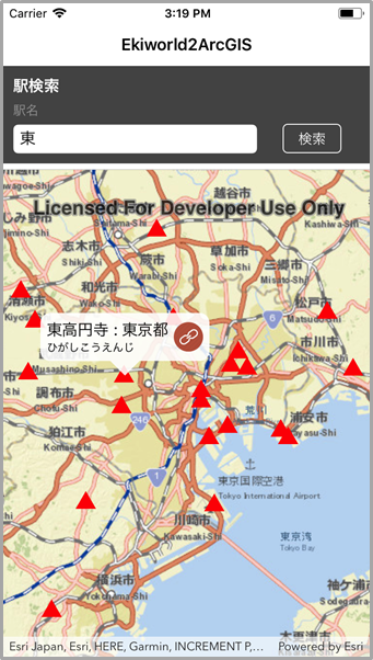

今回作成した地図アプリは、入力された駅名をAPI経由で検索して、検索にヒットした駅の位置情報を地図上にポイントとして表示しています。駅名の属性情報はポップアップ画面に表示しました。

Xamarin.Forms での地図表示には ArcGIS Runtime SDK for .NET を利用しています。API で取得した駅情報を地図上に表示し、地図上の駅をクリックすると駅情報をポップアップ画面に表示します。

地図上の任意の駅をクリックした時に、その駅情報を判別して情報を取得するために、GeoView.IdentifyLayerAsync メソッドを使用しました。このメソッドでは、データの取得条件として、レイヤーの指定やポップアップの要素だけを含めるかどうかや、レスポンス結果のデータ件数などを指定することができます。また、クリック地点のポイントを識別するために、クリック地点からの許容範囲も指定することができます。地図をクリックした時のイベントを制御できるため、目的に合わせて利用することができます。

GeoView.IdentifyLayerAsync メソッドから取得した駅情報から属性情報を取得して、ポップアップ画面に表示します。上記で指定したポップアップの要素を利用することもできますが、今回はシンプルに表示したかったので、GeoView.ShowCalloutAt メソッドを使用しました。このメソッドでは、クリック地点の緯度・経度、ポップアップ画面に表示する内容を指定することで、呼び出せます。

MyMapView.ShowCalloutAt(e.Location, myCalloutDefinition);
