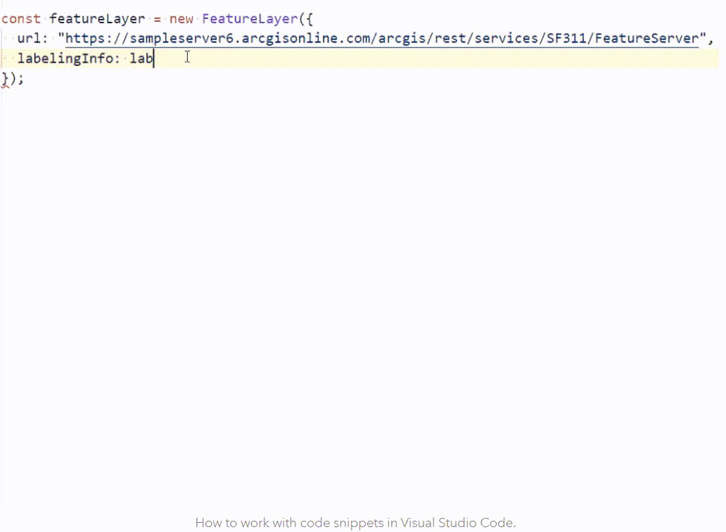

コード スニペットの利用例を以下の動画でご紹介します(3D マップでのラベル追加の実装)。動画を見ると、この実装はコード量が多くて複雑ということがわかるかと思います。こういった場合は、動画の中に出てくる LabelClass のプロパティをすべて覚えるのではなく、コード スニペットを利用することによって、効率よく開発を行うことができます。ご自身でつけたコード スニペットの名前(動画では labeling3d という名前)をタイプし、Tab キーを押すだけでそれを実現することができます。

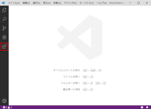

1. Visual Studio Code で Extensions を押下してください

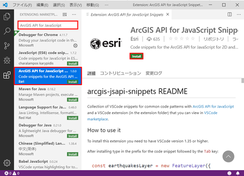

2. 検索バーで「ArcGIS API for JavaScript」と検索し、「ArcGIS API for JavaScript Snippet」 をインストールしてください

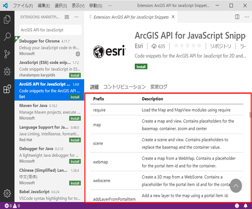

3. 登録されているコード スニペットの名前を確認してください
これらのコード スニペット名をタイプし、Tab キーを押せば、登録されているコード スニペットを使用することができます。登録されているコード スニペットは Github で確認することができます。もし、ここに登録したいコード スニペットがない場合は GitHub イシューを作成するか、プルリクエストをしてください。もしくは、Github に新しく登録する必要はないけど、ご自身で新しいコード スニペットを作成したいという場合は Visual Studio Code 上に登録することができます。登録方法は「Snippets in Visual Studio Code」の記事(英語)を参照してください。

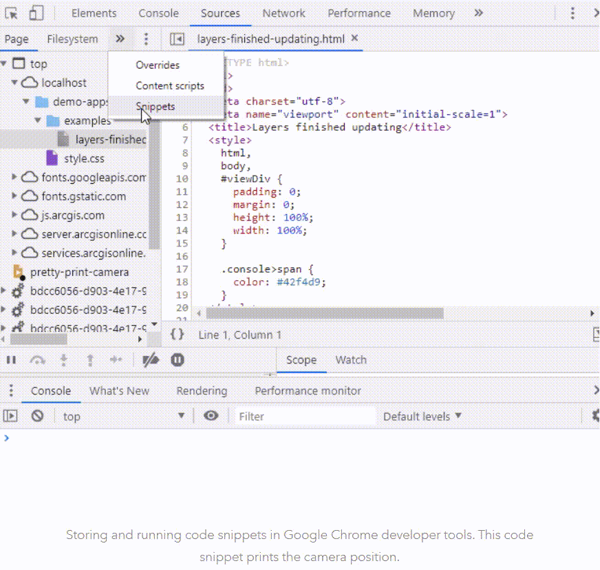

ブラウザー コンソールでデバッグする際に便利なコード スニペット
開発時だけではなく、デバッグ時に使用できるコード スニペットも用意されています。例えば、以下の動画のように「Pretty print camera」スニペットを使用すると、3D アプリをインタラクティブに操作し、現在表示されているカメラ位置のコードをコンソールに表示できます。アプリではそのコードをそのままペーストするだけで簡単に初期表示位置を設定できます。こちらのコード スニペットも Github で確認することができます。使用方法は「Run Snippets Of JavaScript On Any Page With Chrome DevTools」のチュートリアル(英語)を参照してください。また、チュートリアルでは Google Chrome デベロッパー ツールを使用していますが、Firefox を使用されている方は Scratchpad を使用して同様のことができます。
