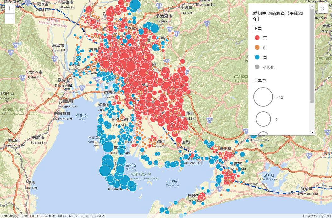

以下のサンプルは、愛知県の地価価格を可視化しています。前年と比較して価格の変動が大きいほどシンボルは大きく、また、正の値を赤、負の値を青で表しています。
このサンプルでは2つの Arcade式を定義してデータを表現しています。それぞれの式を見てみましょう。

シンボルの色を正負の個別値("positive"、0、"negative")をもとに表現したいので個別値分類クラスを使います。上昇率を表すシンボルの大きさは、visualVariables オプションを使用し設定します。

式は valueExpression オプションに渡します。
あとは、いつも個別値分類を行うのと同様に、各個別値のシンボルを定義したり、シンボルの大きさを設定したりするだけです。
このように、Arcade を活用することで、実行時に式を評価し、返ってきた値をもとにレンダリングすることができます。表現したいデータを持つ属性フィールドが無い場合でも、データソース自体を更新する必要がなく、複数のフィールドを組み合わせることで多様な表現が可能になりました。
さらに、Arcade が提供する豊富な関数を利用することで、複雑な演算も簡単に行うことができます。
