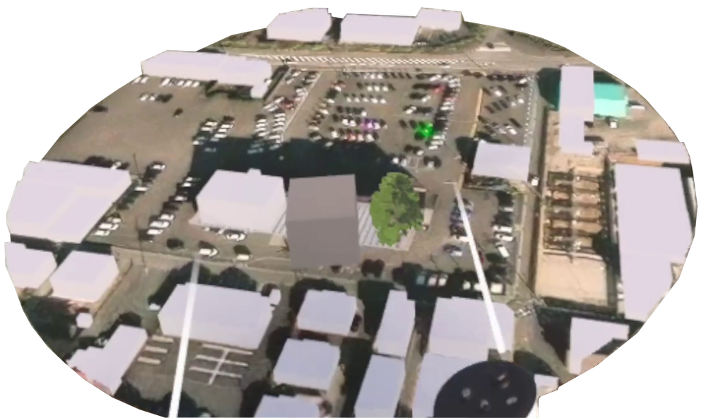

例えば、施設の移設の際に考慮する事項として、災害リスクや避難場所までの位置、周囲の景観等があります。
そのような際に、TableTop Map Editor であれば、データ地図上に読み込み、建物を実際に地図上に配置することで検討することができます。

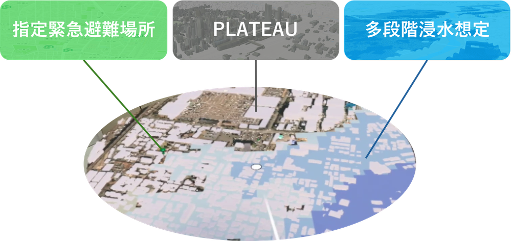

下の図は、実際に浸水想定のデータと避難所のデータを表示しているところです。
利用データ利用データ

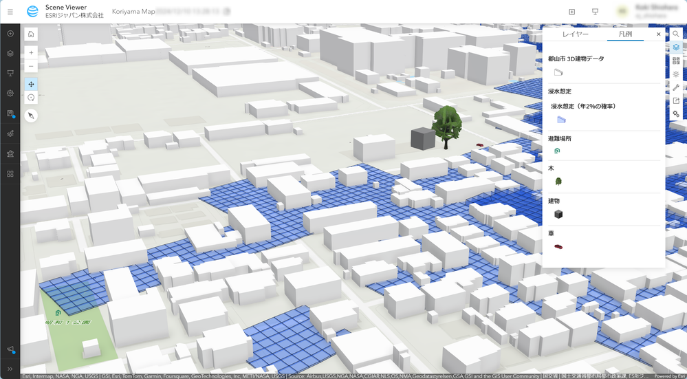

この状態で、建物の配置等を決め、Web で共有し、様々な人と意見を交わすことができます。 共有されたものは ArcGIS Online のシーンビューなどで確認できます。
ArcGIS Online で確認ArcGIS Online で確認

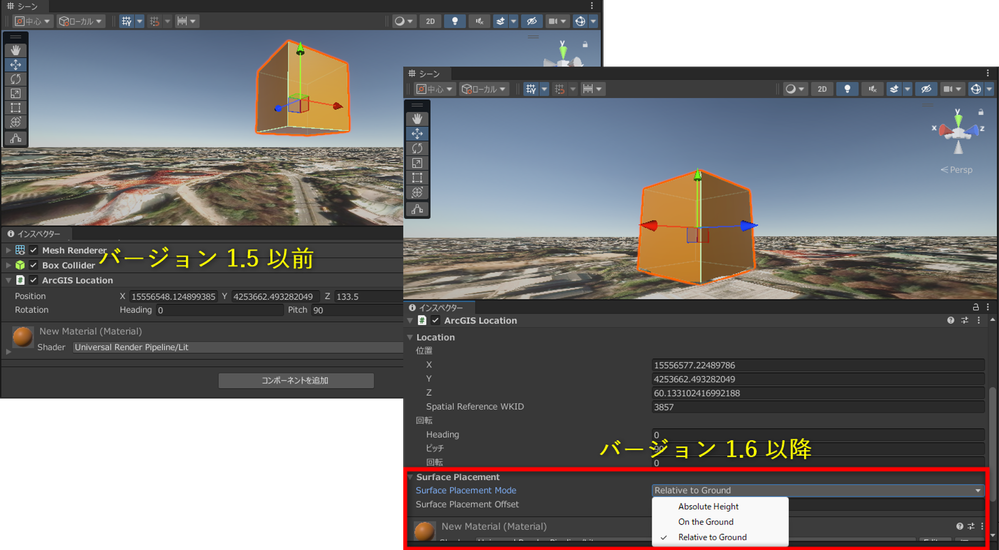

ArcGIS Maps SDK for Unity は現在も継続的にアップデートがおこなわれています。今年のアップデートで特におすすめの機能は、サーフェス プレイスメントのサポートです。こちらは地表面に対しての高さを設定できるようになる、とても便利な機能です。SDK のバージョン 1.6 以降でお使いいただけます。絶対高度、地表面上、地表面からのオフセットという 3 つの設定から選択できますので、思い通りの高さに配置が可能です。
もうオブジェクトが地形に埋まってしまうといった問題は起こりません!
サーフェス プレイスメントをサポートサーフェス プレイスメントをサポート
