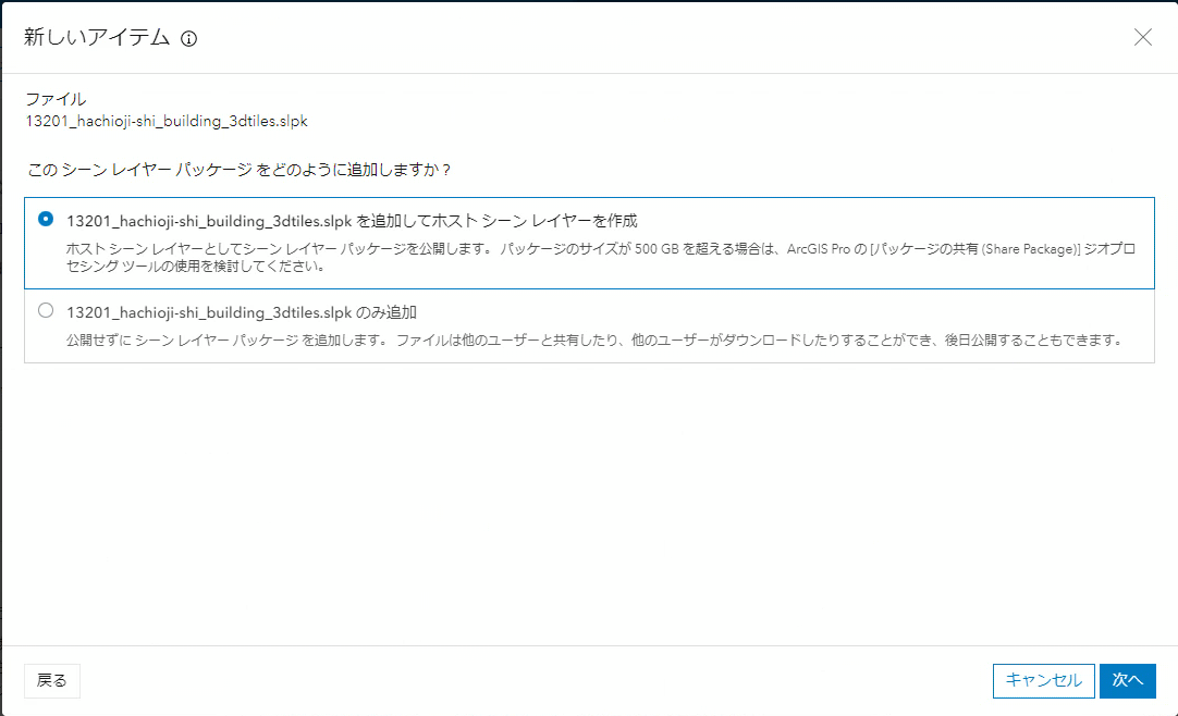

ArcGIS Online にログイン後、コンテンツページの[マイ コンテンツ]タブから、 [新しいアイテム] をクリックします。
[お使いのデバイス] をクリックしてデバイスからファイルを選択で、変換した"13201_hachioji-shi_building_3dtiles.slpk" を選択します。
画面に表示される追加する方法として、下の画面のように"13201_hachioji-shi_building_3dtiles.slpk を追加してホスト シーン レイヤーを作成" を選択し、[次へ] をクリックします。
必要に応じてタイトル、フォルダーを変更します。また、必要に応じてタグ、サマリーを入力し、[保存] をクリックします。

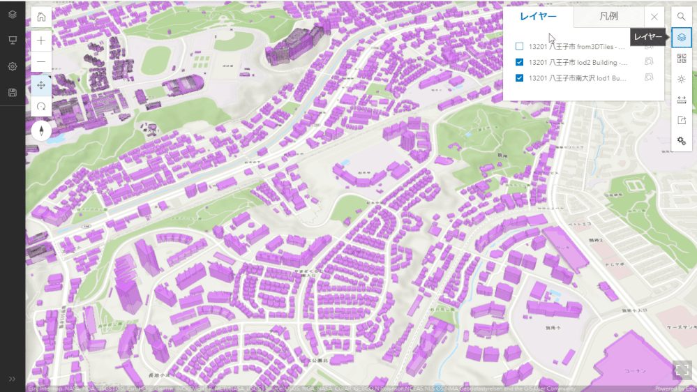

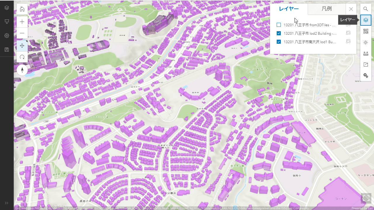

[シーン ビューアで開く]をクリックし操作してみました。一見よさそうだったのですが、どうも建物がないところが。。。
確認のため、「3D 都市モデルの ArcGIS における活用事例を集めた活用サイト」で公開しているファイル ジオデータベースを利用し、八王子市のlod1_Building, lod2_Building のそれぞれのフィーチャ クラスからシーン レイヤー パッケージ(SLPK)を作成し、同様にホスト シーン レイヤーを公開して、シーン ビューアに追加して見てみました。
TIPS-B!:シーン レイヤー パッケージ(SLPK)の作成には、ArcGIS Pro の[3D オブジェクト シーン レイヤー パッケージの作成 (Create 3D Object Scene Layer Package) ] のジオプロセシングツールを利用します。詳細な操作方法は、ArcGIS ProのHelpの"3D オブジェクト シーン レイヤー パッケージの作成 (Create 3D Object Scene Layer Package) (データ管理)"をご参照ください。
TIPS-C!:編集可能なWeb レイヤーとしての利用や、フィーチャ クラスに設定してあるコード値ドメインをそのまま使いたい場合は、ArcGIS Pro のシーンに、それぞれlod1_Building, lod2_Building のフィーチャ クラスを追加後、[コンテンツ] ウィンドウで 3D レイヤーを右クリックし、[共有] をポイントして [Web レイヤーとして共有] で、公開する必要があります。詳細な操作方法は、ArcGIS Pro のHelpの”関連するフィーチャ レイヤーを含むシーン レイヤーの編集”をご参照ください。
黒で表示されるのが、今回、Tile Converterで変換した建物で、やはり、一部の建物の変換が上手くいっていないものがあるようです。
図 - シーン レイヤー パッケージの作成方法の違いによるシーン レイヤーの比較

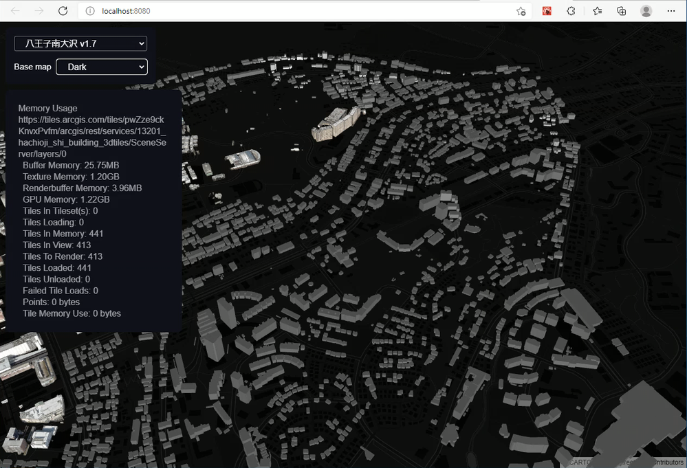

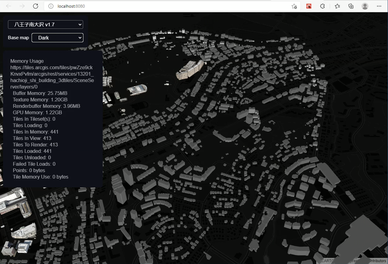

おまけ:I3S Loader での表示
別の確認手段として、GitHub のI3S Loader のサンプルをもとに、同じシーン レイヤーを表示してみました。こちらもやはり、一部の建物の変換が上手くいっていないものがあることがわかります。
図 - loaders.gl  のI3S Loader でのシーン レイヤーの表示例
