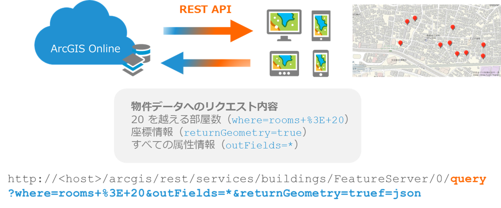

空間的な処理を容易にする GeoServices API
空間フィルタリングをする際には抽出する対象となるデータが何なのかで実装方法が異なります。
Leaflet を含め、地理情報を記述するデータ フォーマットとしては GeoJSON がポピュラーですが、ArcGIS のクラウドで配信可能な GeoServices API (ArcGIS REST API とも呼ばれます) という形式を利用することで、いわゆるクエリに応じた空間判定の結果を動的に取得することが可能です。
ArcGIS のクラウド上にある GIS サーバー側で空間的な処理を行ってくれるため、複雑なエリアを対象とした空間フィルタリングでも、REST API さえ理解していれば実現できることが大きなメリットです。
また、前回の記事で紹介した住所検索やルート案内などの交通ネットワーク解析もすべて GeoServices API として配信されています。

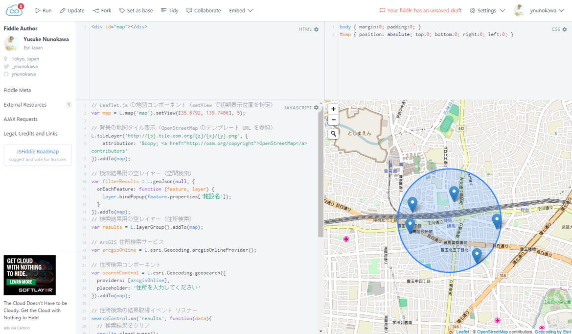

実際のデモはこちら。
Esri Leaflet Query - JSFiddle

1 は前回紹介した L.esri.Geocoding.Geosearch が使えそうです。
ArcGIS の住所検索サービスは駅名や施設名のような POI にも対応しているので、住所検索フォームから駅名を入力して、検索結果をバッファー生成の中心点として利用します。
検索結果の座標値は results イベントで拾えます。
詳しくは前回の記事をご覧ください。
続いて、2 のバッファーの表示には L.Circle を使います。
// 検索結果用の空レイヤー(住所検索)
var results = L.layerGroup().addTo(map);
// 住所検索結果のバッファー表示
results.addLayer(L.circle(resultLatlng, r));‍‍‍‍‍‍‍‍‍‍‍‍‍‍‍‍‍‍‍‍‍‍‍‍‍‍‍‍‍‍‍‍‍‍‍‍‍‍‍‍‍‍‍‍‍‍‍‍‍‍‍‍‍‍‍‍‍‍‍‍‍‍‍‍‍‍‍‍
3 と 4 のクエリ生成と検索結果の表示です。
まずクエリの初期化の際に、施設データ (今回は保育園のオープンデータを使用) の配信 URL を設定します。
今回は L.esri.Query の nearby() メソッドを使います。
このメソッドは中心座標と半径を引数に与えることで、バッファー内に含まれるデータを検索することができます。
query.run() のコールバック関数内で取得できる検索結果 (featureCollection) をあらかじめ用意しておいた L.geoJson のレイヤーに追加して地図に表示をします。
// 検索結果用の空レイヤー(空間検索)
var filterResults = L.geoJson(null, {
     onEachFeature: function (feature, layer) {
    layer.bindPopup(feature.properties['施設名']);
}).addTo(map);
// 空間検索用クエリの初期化
var query = L.esri.query({
  url: 'https://services.arcgis.com/wlVTGRSYTzAbjjiC/arcgis/rest/services/%E4%BF%9D%E8%82%B2%E5%9C%9223%E5%8...'
query.nearby(resultLatlng, r);
// クエリの実行
query.run(function(error, featureCollection, response){
  // クエリ結果の表示
  filterResults.addData(featureCollection);
