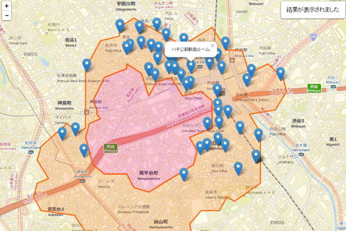

下の画像はクリックした地点から徒歩で 10 分圏内にある無料公衆無線LANスポットを表示しています。
フリーランスのエンジニアや訪日外国人旅行者などに重宝しそうですね。

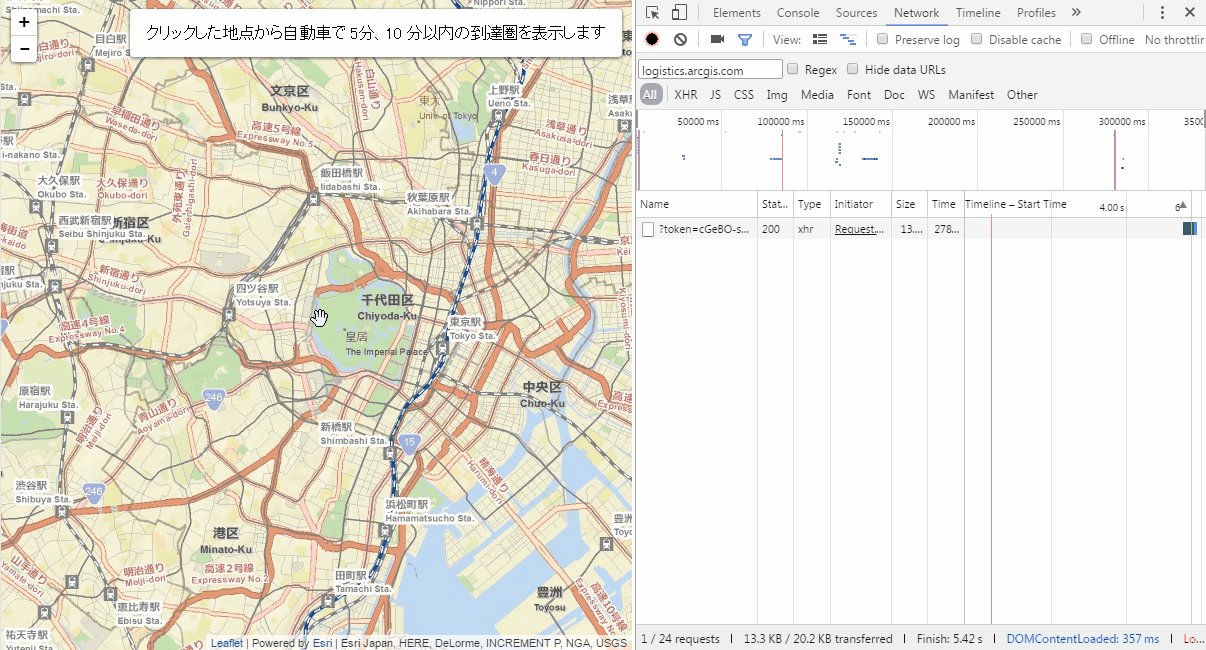

到達圏解析のサービス(logistics.arcgis.com)を使って解析サービスの初期化とタスクの作成を行います。
このサービスは非同期タイプの解析サービスなので、asyncInterval で処理が完了しているかを確認する間隔を指定します。

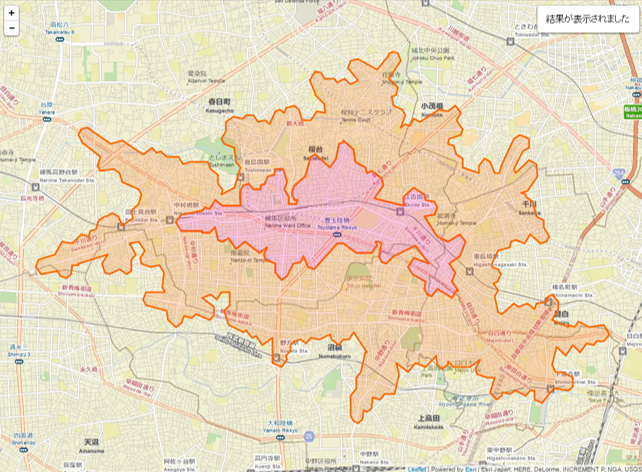

解析結果をコールバックで取得します。
取得したデータは GeoJSON なので L.geoJson を使って表示します。
コールバック関数名は先の gpTask.run() の引数に指定したものを使います。
// 結果表示用のレイヤー
var driveTimes = L.featureGroup().addTo(map);
// 到達圏解析のコールバック
function driveTimeCallback(error, response, raw){
 // 結果(GeoJSON)の表示
 var results = L.geoJson(response.Service_Areas, {
   style: function (feature) {
     if (feature.properties.ToBreak === 10) {
       return {color: '#ff6600', fillColor: '#ff6600'};
     } else if (feature.properties.ToBreak === 5) {
       return {color: '#ff0099', fillColor: '#ff0099'};
 driveTimes.addLayer(results);
