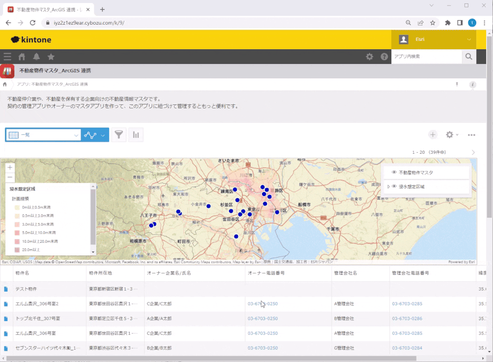

前回の記事では、kintone が提供している業務アプリの一つとして不動産物件マスタがあり、不動産物件マスタのデータを ArcGIS と連携して地図表示を行いました。
具体的には、kintone JavaScript API を使用して、kintone 上で不動産物件マスタのデータを ArcGIS API for JavaScript を使用して地図上に表示をしました。さらに ArcGIS では多くのオンライン コンテンツを配信しているので、ArcGIS Living Atlas of the World に登録されている災害情報として、洪水浸水想定区域(国土数値情報 令和 2 年)を使用しました。

前回は kintone JavaScript API のイベントのレコード一覧イベントを使用して物件マスタのデータを地図上に表示しました。今回は、レコードの詳細表示や追加、編集のイベントにも対応しました。これにより、物件マスタの詳細情報の確認やデータの編集、新規物件データの追加を行うことができるようになります。
