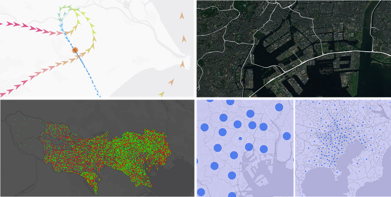

ここ数年で「データ ビジュアライゼーション」という言葉をよく耳にするようになりました。日本では「データの見える化」という言葉で表現されることもありますが、ただ見えるだけではなく、データに意味を持たせて表現する行為や手法、ツールに対して「データ ビジュアライゼーション」という言葉が使われることが多くなっています。
それに呼応するように ArcGIS API for JavaScript には、容易かつ高度にデータを Web ブラウザ上にグラフィックとして描画・表現するための豊富な機能が追加されてきました。これにより、数行のコードを書くだけでマップ上に効果的なデータ ビジュアライゼーションを実現することができます。
本記事を皮切りに、シリーズとして ArcGIS API for JavaScript を使ったデータ ビジュアライゼーションの手法とそれを実現する機能についてご紹介していきます。本記事では、その準備段階として必要なデータ作成とベースとなるアプリケーションについてご紹介します。
